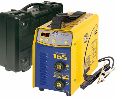

je viens de m'offrir un poste GYSMI 165 avec torche TIG à valve (le père noêl est passé en avance *;) )
J'ai choisi ce modèle car je souhaite l'utiliser en MMA et de temps en temps en TIG.

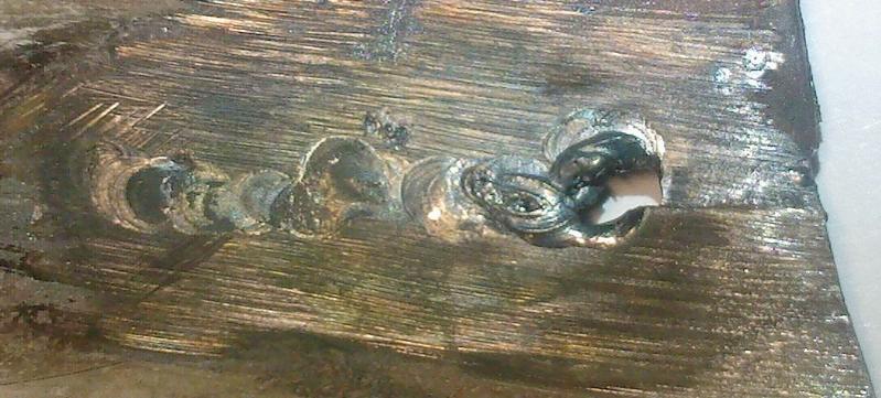

Je prend un bout de tôle de carrosserie (ép environ 0.5mm) dans laquelle je fais un entaille à la cisaille dans le but de reproduire une soudure bord à bord (sans métal d'apport).
1er essai, je met le poste à 10A, amorcage nickel (plus facile que ce que je pensais), voici ce que ca donne (sans m'appliquer):
C'est pas très beau mais je suis assez content pour ma première soudure TIG.

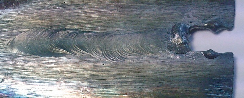

2ème essai, j'en profite pour affiner l'affutage de l'electrode car l'arc ne me parraissait pas très stable, j'en profite aussi pour m'appliquer :)
Je suis bluffé par la facilité d'utilisation !!
La photo accentue les défauts car c'est une macro (le cordon mesure environ 2cm de longueur)En réalité, je trouve la soudure assez belle, on l'a sens à peine au toucher.
Par contre j'ai 2 petites questions.
-Dans les 2 cas, on apercoit à droite un cratère dans le prolongement du cordon.
Celui-ci se forme au moment ou j'éloigne l'electrode de la pièce pour terminer ma soudure (le poste ne possédant pas*la fonction évanouissement de l'arc, c'est la seule manière de l'interrompre)
Comment éviter la formation de ce cratère ?
-Enfin, ce poste ne possède pas la gestion du gaz, c'est moi qui pilote l'arrivée de celui-ci à l'aide de la torche à valve.
Combien de temps dois-je laisser le gaz s'écouler après la fin de la soudure (il est dit sur le manuel "Ne couper le gaz qu'après reffroidissement de l'électrode" , c'est à dire ?

Oui vous avez mis le doigt sur le problème que l'on rencontre dans ce cas de figure : poste MMA utilisé en soudage au TIG. Une chose est sûre, il ne faut pas "tirer" sur l'arc pour l'éteindre car en agissant ainsi, la régulation de courant que comporte l'inverter, fait croitre la tension d'arc et donc la puissance dissipée dans l'arc. C'est tout l'inverse que l'on veut. Il y a surement plusieurs façons de faire pour s'en sortir et d'autres intervenants peuvent donner les leures. Moi j'ai essayé de finir la soudure sur une pièce martyre avant d'opter pour une solution radicale, à savoir l'installation d'un relais de batterie de voiture ( c'est même plus courant dans le domaine des bateaux de plaisance ) dans le cable de la torche et une commande au pied de la bobine du relais. J'avais même poussé jusqu'à installer entre la bouteille de gaz et la torche une électrovanne que j'ai couplée à la commande du relais avec une petite constante de temps à la fermeture de l'électrovanne.Moyennant quoi on a un poste TIG presque complet si ce n'est l'amorçage HF, mais comme sur cet inverter GYS 165 il y a l'amorçage Lift Arc, ce n'est pas une gêne bien grande.

Arrêter le poste n'est peut-être pas la meilleure solution pour le poste mais vous pouvez baisser rapidement l'intensité jusqu'au mini, vous ferez alors un down-slop manuel.
J'avais essayé en basculant la torche, ça allait un peu mieux qu'en la soulevant.

Nul n'est besoin de mettre le relais dans le poste ; vous pouvez le mettre dans un coffret séparé avec l'électrovanne.
Un relais de démarrage de voiture est conçu pour des courants de plusieurs centaines d'ampères donc je n'ai pas d'inquiétude quant à sa survie avec des courants très inférieurs. Ma procédure était la suivante : Mise en fonctionnement du poste puis avec la commande au pied, je fermais le relais et enfin j'amorçais au gratté. En fin de cordon je relachais la commande au pied. Dans votre cas avec l'amorçage "Lift Arc". Vous mettez en fonctionnement votre poste. Vous posez l'électrode au début du cordon puis vous fermez le relais et aussitôt vous soulevez la torche. Lorsque l'arc est allumé sur un TIG la tension à ses bornes est de l'ordre de 10-12 volts et comme un arc électrique n'est pas selfique il n'y aura pas de surtension à l'extinction.
