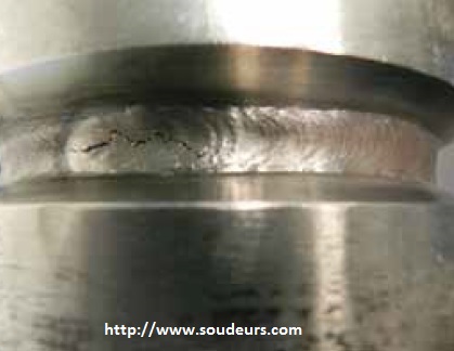

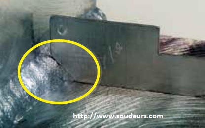

FISSURE
CRACK
Cause possible :
Manque de préchauffage ou température inadaptée
Contaminants à faible point de fusion
Refroidissement de la soudure trop rapide
Choix du métal d'apport inadapté
Le rapport largeur / profondeur du cordon est trop faible
Remède et correction :
Préchauffer la pièce avant soudage
Nettoyer soigneusement la pièce avant soudage
Augmenter le temps de refroidissement
Utiliser le bon métal d'apport
Limiter les contraintes internes

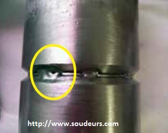

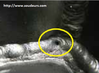

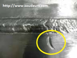

CRATÈRE DE TERMINAISON
CRATER PIT
Cause possible :
Mauvais évanouissement de l'arc
Pente d'évanouissement trop faible
Augmenter la pente d'évanouissement en fin de soudage
Appuyer plusieurs fois sur la gâchette pour assurer la fermeture du cratère

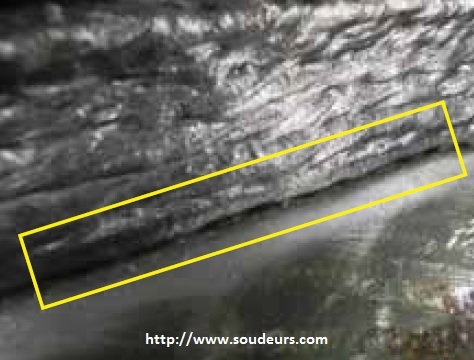

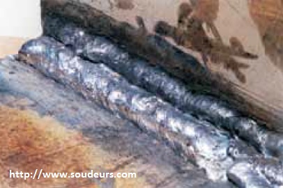

IRRÉGULARITÉS
ROUGHNESS
Cause possible :
Vitesse de soudage inadaptée
Tension de soudage trop faible
Longueur de fil libre inadaptée
Réaliser un léger balayage de la passe
Diminuer la vitesse de soudage
Augmenter la tension de soudage
Régler la hauteur de stick-out

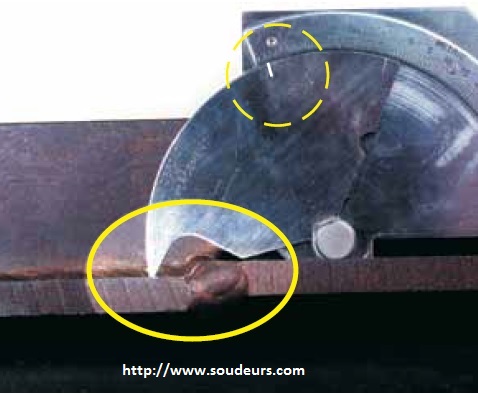

DÉBORDEMENT
OVERLAP
Cause possible :
Vitesse de soudage trop lente
Augmenter la vitesse de soudage

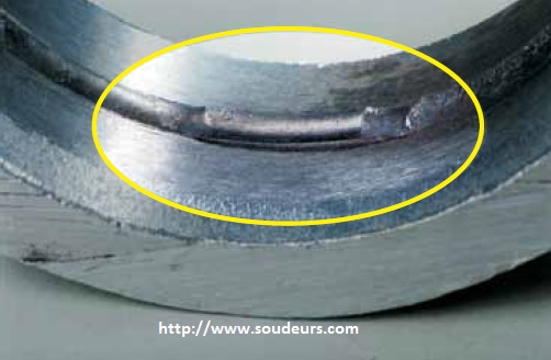

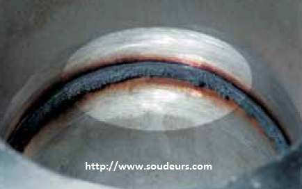

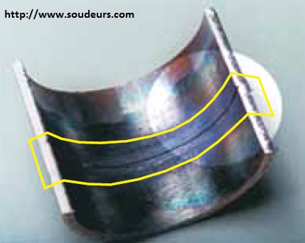

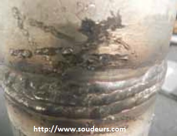

ROCHAGE DE LA PÉNÉTRATION
OXYDATION
Cause possible :
Absence de protection gazeuse inerte à l'envers du joint
Mauvaise qualité de la protection envers
Assurer une bonne protection gazeuse envers

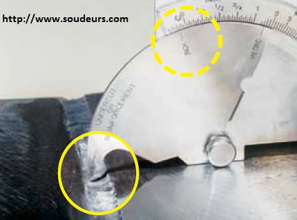

GORGE DE SOUDURE D'ANGLE CONCAVE
CONCAVE FILLET WELD
Cause possible :
Paramètres de soudage incorrect
Tension de soudage trop forte
Vitesse de soudage trop rapide
Angle d'inclinaison de torche inadapté
Apport de métal trop faible
Diminuer la tension de soudage
Souder à une vitesse correcte
Nourrir en fil le bain de fusion

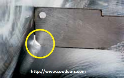

AMORÇAGE D'ARC
ARC STRIKES
Cause possible :
Connecteur de masse défectueux
Câble de masse endommagé
Contact intempestif de l'électrode sur la pièce
Vérifier l'état du matériel avant utilisation
Soyez vigilant lors du déplacement de la pince électrode
