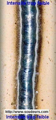

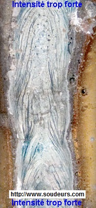

2 - 1 - L'intensité de soudage à l'ARC E.E. / SMAW / 111
L'intensité de soudage doit être adaptée au diamètre de l'électrode enrobée utilisée.
Respectez les préconisations du fournisseur d'électrodes.
Une intensité trop faible génère :
[*]une faible pénétration
[*]une diminution de la largeur de cordon
[*]une forte surépaisseur de cordon avec un bombé inesthétique
[*]un manque de stabilité de l'arc électrique
[*]un risque de porosités et d'inclusions de laitier
[*]un risque de collage de l'électrode sur la pièce
Une intensité de soudage trop forte génère :
[*]un risque de caniveaux
[*]une pénétration forte
[*]un risque d'effondrement du bain de fusion
[*]des projections métalliques importantes
[*]une faible surépaisseur de cordon
Intensité de soudage à l"arc à l'électrode enrobée
Cordon correct ARC E.E. Intensité trop faible Intensité trop forte
Cordon harmonieux Cordon bombé et étroit Cordon large et plat
Aspect propre et régulier Aspect propre et régulier Aspect très irrégulier et projections importantes
Pénétration optimale Pénétration médiocre Pénétration excessive

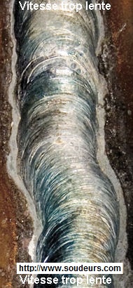

2 - 2 - La vitesse de soudage à l'ARC E.E. / SMAW / 111
Une vitesse d'avance de soudage trop lente génère :
[*]une augmentation de la largeur du cordon
[*]une augmentation de la pénétration
[*]un risque de soufflures
Une vitesse d'avance de soudage trop rapide génère :
[*]une diminution de la largeur du cordon
[*]une diminution de la pénétration
[*]un cordon à stries allongées et au forme très irrégulière
[*]un bombé de soudure très important
Vitesse d"avance de soudage à l'arc à l'électrode enrobée
Cordon correct ARC E.E. Vitesse d'avance trop rapide Vitesse d'avance trop lente
Cordon harmonieux Cordon bombé, étroit et déformé Cordon très large et trop bombé
Aspect propre et régulier Aspect irrégulier Aspect régulier

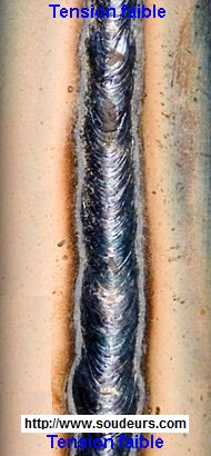

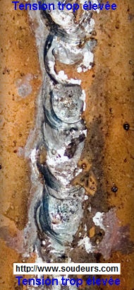

2 - 3 - La tension de soudage à l'ARC E.E. / SMAW / 111
La longueur ou hauteur d'arc doit être la plus courte possible de l'ordre de la moitié de l'âme de l'électrode pour une électrode basique et du diamètre de l'âme pour les autres types d'électrodes.
Un arc trop long est perméable à l'air ambiant ce qui a pour conséquence l'introduction d'oxygène, d'hydrogène et d'azote dans le métal fondu (préjudiciable aux caractéristiques mécaniques).
Un arc trop long est à l'origine de soufflures dans le métal fondu (nid de soufflures à l'amorçage).
Un arc trop court génère :
[*]un risque de collage ou manque de fusion
[*]un collage de l'électrode dans le bain de fusion
[*]une surépaisseur de cordon
Un arc trop long génère :
[*]une perte d'énergie dans l'arc
[*]une pénétration élevée
[*]un manque de protection du bain de fusion
Tension de soudage à l"arc à l'électrode enrobée
Cordon correct Tension trop faible Tension trop forte
Cordon harmonieux Cordon bombé, étroit et déformé Cordon large et plat
Aspect propre et régulier Aspect régulier et propre Aspect malpropre, irrégulier avec projections fines
Pénétration optimale Pénétration faible Pénétration élevée

Bonjour:Quand on regarde la la caractéristique plongeante d'un générateur on voit que l'intensité du courant de soudage diminue quand la longueur d'arc augmente.Dans le § sur l'influence de la tension on lit qu'un arc long génère une pénétration élevée.
Je ne comprends pas bien car si on a un arc long on a une intensité faible donc une faible pénétration (cf la caractéristique plongeante du poste)
A l'inverse dans ce même § sur l'influence de la tension on lit qu'un arc court génère une pénétration faible.
Idem si on a un arc court on a une intensité forte donc une pénétration forte (cf la caractéristique plongeante du poste)
Quelqu'un peut-il m'aider à mieux comprendre.
23/09/2018 13:52:19 - Yann
En principe on fixe le courant de soudage dès le départ. Le seul paramètre qui peut ensuite varier c'est donc la tension exprimée en volts. Cette tension est fonction de la longueur de l'arc et elle croît avec la longueur de l'arc ce qui a pour conséquence que la PUISSANCE électrique dissipée dans l'arc croît avec la longueur de l'arc. Plus la puissance augmente plus l'apport de chaleur augmente donc cela favorise la fusion du métal. Par ailleurs la vitesse des ions dans le plasma croît avec la tension ce qui participe encore à la pénétration.
