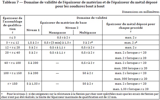

3 - 2 - Épaisseurs des matériaux de base (§ 8.3.2)
Les limites de qualification du matériau de base et du métal déposé doivent correspondre à celles
indiquées dans les Tableaux 7 et 8. Les limites qualifiées pour le métal déposé ne doivent pas être
dépassées dans les soudures de production, à l’exception de l’épaisseur de la soudure d’angle, qui ne doit
pas être prise en considération.
Les deux parties du matériau de base à souder doivent respecter les limites d’épaisseur qualifiées.
Néanmoins, pour les matériaux de base présentant des épaisseurs différentes, aucune limite n’est
appliquée à la partie la plus épaisse, à condition que la qualification ait été réalisée sur un matériau de
base d’une épaisseur supérieure ou égale à 30 mm.
La qualification d’un mode opératoire de soudage par épreuve obtenue sur une épaisseur t qualifie les
épaisseurs selon les domaines de validité donnés dans le Tableau 7 et le Tableau 8.
Si l’assemblage de qualification est un bout à bout :
BW (+ PIQ) : Tableau 7, ajouter PIQ uniquement pour les BW de tubes
FW : Tableau 8
Par exemple un assemblage bout à bout d’épaisseur 5 mm en multipasse
BW + PIQ + FW : épaisseur 3 mm mini à 10 mm maxi

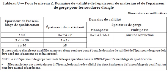

Si l’assemblage de qualification est une soudure d’angle à bord droit
FW : Tableau 8 – préciser pour chacune des épaisseurs de l'assemblage t1 et t2
Par exemple un assemblage d'angle de tôles d’épaisseur 5 mm / 15 mm en multipasse
FW : t1 épaisseur 3 mm mini à 10 mm maxi - t2 épaisseur 3 mm mini à 30 mm maxi
Si l’assemblage de qualification est un piquage (PIQ) ou un tube (T) à pleine pénétration :
PIQ ou T : Tableau 7 (considérer l’épaisseur chanfreinée)
3 - 3 - Épaisseurs de gorge des soudures d'angle (§ 8.3.2)
Application du tableau 8 de la norme EN ISO 15614-1 de 2017
Par exemple gorge soudée en QMOS d'angle de 5 mm en monopasse : => 3,75 à 7,5
Par exemple gorge soudée en QMOS d'angle de 5 mm en multipasse : Aucune restriction en multipasse

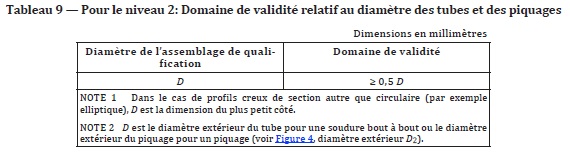

3 - 4 - Diamètres extérieurs des tubes (§ 8.3.3)
Pour le niveau 2: La qualification d’un mode opératoire de soudage par épreuve obtenue sur un diamètre D qualifie les diamètres selon les domaines suivants donnés dans le Tableau 9.
Une qualification de soudure bout à bout de tubes couvre les soudures bout à bout de tôles.
La qualification obtenue sur tôles couvre également les tubes de diamètre extérieur >500 mm ou de diamètre extérieur >150 mm soudés en position PC, en rotation en position PF ou en rotation en position PA.
Par exemple :
Diamètre de qualification 150 mm => Tous diamètres
75 mm

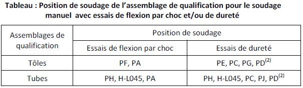

4 - 2 - Position(s) de soudage (§ 8.4.2)
Si aucune exigence de résistance à la flexion par choc ou de dureté n’est spécifiée, le soudage de
l’assemblage de qualification dans n’importe quelle position (tube ou tôle) qualifie le soudage en toutes
positions (tube ou tôle).
Par exemple, pour un assemblage bout à bout de tôles, la position correspondant à l’apport de chaleur
le plus élevé est normalement PF ou PA et celle correspondant à l’apport de chaleur le plus faible est PC ou PE.
Application de la Fiche AQUAP N°33 Révision C
Lorsque les essais de flexion par choc sont demandés, choisir une position dans la première colonne. Lorsque les essais de dureté sont demandés, choisir une position dans la deuxième colonne.
Lorsque les essais de flexion par choc et de dureté sont simultanément demandés, choisir une position dans chaque colonne. Il faut remarquer que, pour un tube en position fixe, les positions PH (ex-PF) et H-L045 sont communes aux deux colonnes.
Par exemple :
- Tôle angle position PB sans exigence de dureté : Toutes positions en angle sauf verticale descendante PG et PJ .
- Tôle angle position PD avec exigence de dureté : Toutes positions en angle sauf verticale descendante PG et PJ .
- Tôle angle position PF avec exigence de dureté : PF en angle .

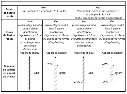

4 - 7 - Apport de chaleur ou énergie de l'arc (§ 8.4.7)
Pour le niveau 2: Lorsque des exigences sur la résistance à la flexion par choc s’appliquent, la limite supérieure de l’apport de chaleur qualifié est supérieure de 25 % à celle utilisée lors du soudage de l’assemblage de qualification.
Lorsque des exigences de dureté s’appliquent, la limite inférieure de l’apport de chaleur qualifié est inférieure de 25 % à celle utilisée lors du soudage de l’assemblage de qualification. Si l’épreuve de qualification d’un mode opératoire de soudage a été réalisée à la fois à un niveau d’apport de chaleur élevé et faible, alors tous les niveaux d’apport de chaleur intermédiaires sont également qualifiés. Il n’est pas nécessaire de calculer chaque passe.
Si requis voir Fiche AQUAP 38 & 42 (0,75 x valeur la plus basse – 1,25 x valeur la plus élevée)
Les exigences sur la résistance à la flexion par choc ne s’appliquent qu’aux assemblages bout à bout à pleine pénétration pour les matériaux d’épaisseur supérieure ou égale à 12 mm (sauf exigences supplémentaires prévues dans la norme d’application) et dont la résistance à la flexion par choc est spécifiée. L’exigence concernant la limite supérieure de l’apport de chaleur n’est donc à prendre en compte que pour les assemblages précités.
Dans le cas d’assemblages en angle et de piquages, l’exigence concernant la limite supérieure de l’apport de chaleur n’est pas à prendre en compte quelle que soit l’épaisseur à souder et quelle que soit la nature du matériau.
Les exigences sur la dureté s’appliquent à tous les assemblages de matériaux autres que ceux des groupes 1.1, 8 et 41 à 48 (sauf exigences supplémentaires prévues dans la norme d’application).
L’exigence concernant la limite inférieure de l’apport de chaleur s’applique donc uniquement aux matériaux autres que ceux des groupes 1.1, 8 et 41 à 48.
Au titre du paragraphe 8.4.8, les exigences relatives à la résistance à la flexion par choc et à la dureté à prendre en compte pour la détermination du domaine de validité de l’apport de chaleur sont celles de l’assemblage de production et non celles de l’assemblage de qualification de mode opératoire validant le dit assemblage de production.
Voir tableau récapitulatif ci-après :
Par exemple :
L'apport de chaleur mini est de 2 kJ/mm et maxi de 3 kJ/mm pour une QMOS en angle groupe 1.2 (exigence de dureté)
Indiquer ≥ 1,5 kJ/mm
L'apport de chaleur mini est de 2 kJ/mm et maxi de 3 kJ/mm pour une QMOS en bout à bout groupe 1.2 tôle de 15 mm (exigence de dureté et de résiliences)
Indiquer ≥ 1,5 kJ/mm et < 3,75 kJ/mm
Si pas d'exigence de dureté et de flexions par choc indiquer dans Apport de chaleur : N/A
