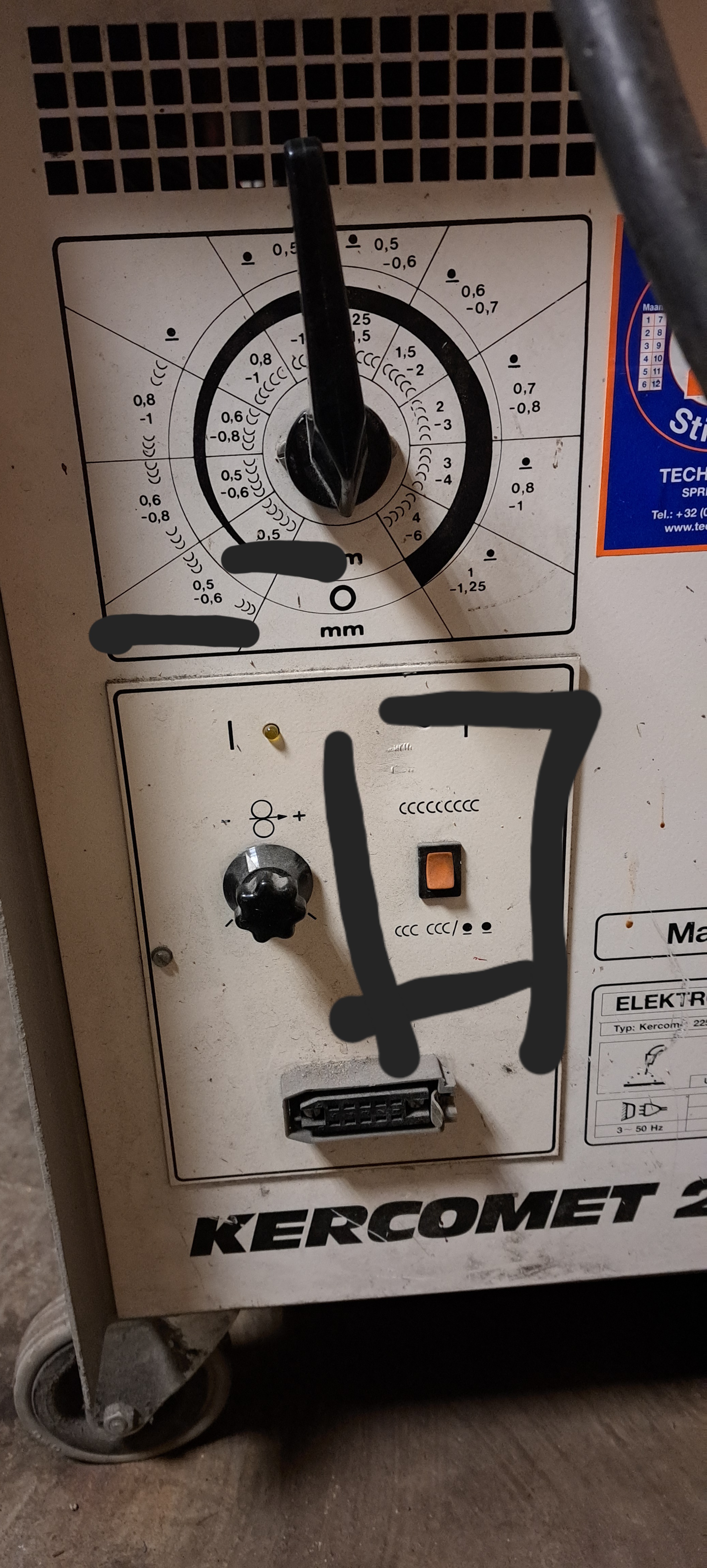

Apparemment le sélecteur central détermine l'épaisseur de la pièce à souder dans sa partie interne en fonction du diamètre de fil dans sa partie externe.
L'interrupteur sert à réaliser un cordon continu ou discontinu
Le potentiomètre à régler la vitesse d'avance du fil.
Bonnes soudures.
