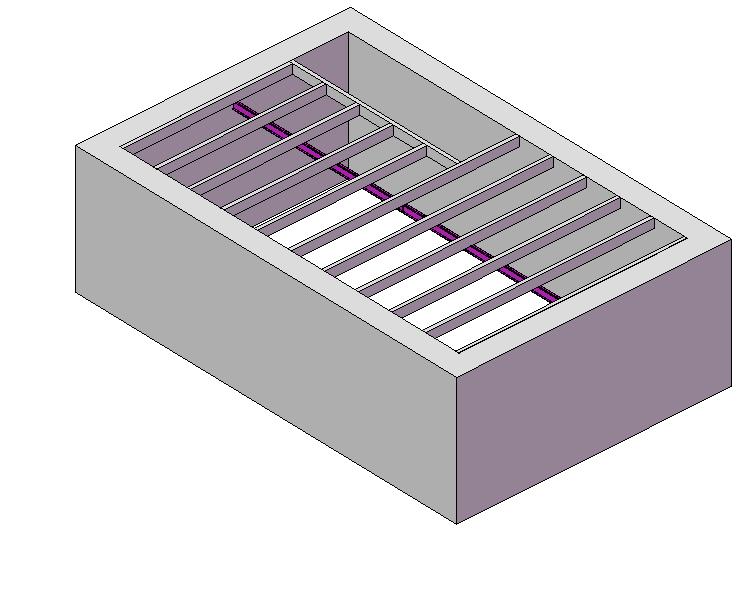

J'ai besoin d'un renseignement. Je voudrais renforcer un empoutrement bois existant (portée 4.80m) en ajoutant un ipn sous les poutres et sur une longueur de 8m.
Je dispose d'ipn (hauteur 170 mm). 1 de 4.55m et un de 4.m.
Est ce possible de les souder pour les rallonger.
Si oui, quelle est la meilleure solution: 4.55 + 4 m (deux éléments) ou 4.55m et un de 1.95 à chaque extrémité (3 éléments)
Je précise que le plancher existe et pour l'instant n'a jamais eu de soutien, mais je voudrais le "raidir" en quelque sorte et éviter l'impession de "rebond" lorsqu'on marche à l'étage.

Il est évident que si vous adoptez la solution "trois morceaux", les contraintes dans les soudures seront moindres que si vous faites une seule soudure au milieu de la portée.
Dans les deux cas vous devrez limiter et corriger les déformations dûes à la soudure.
Je pense que l'on peut se poser les questions suivantes:
Pourquoi le plancher est il devenu souple? a-t-il été attaqué par des insectes' au quel cas il faudrait le traiter avant tout travail.
N'y aura-t-il pas lieu de faire des calages entre le fer I et les solibes en bois' Si oui, comment.
Ne serait il pas plus simple et plus efficace de renforcer les solives par des planches de 4 en bois'

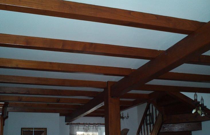

Bonjour bernardmarie, et merci pour votre réponse.
En fait à l'origine il existait des cloisons de briques platrières qui participaient au soutien de l'ensemble.
Je les ai supprimé pour faire une seule pièce. J'ai renforcé par un poteau central et deux autres poutres transversales en bois, mais celles ci ont fléchies et ne jouent plus leur rôle.
Mon projet serai de supprimer le poteau et de créer un soutien d'un bout à l'autre.
Sinon les poutres sont saines et je ne peux pas les doubler car il existe un plafond à mi hauteur de poutre que je ne voudrai pas déposer.
Il faudra sans doute, si la solution de l'ipn est possible, effectuer un léger calage pour rattraper les différences de hauteur sous les poutres.
Si c'est possible en trois morceaux, pouvez vous me détailler la technique à utiliser pour réaliser ces liaisons (renforts', dimensions', soudure?)
Je joins une photo de la situation existante.
Merci d'avance.

Le calcul de la flèche en associant l'IPN et les solives bois, est long et fastidieux. Des calculs analogues se faisaient pour des structures en béton armé, maintenant des logiciels permettent de les confier à l'ordinateur.
Sans faire de calcul il est certain que vous pourriez gagner en rigidité si vous associez l'IPN et les solives bois par des fixations à chaque croisement IPN/solive. La charge de la personne marchant au dessus d'une solive sera répartie sur les solives voisines.
Pour la soudure des IPN vous devrez prendre des précautions pour limiter les déformations (bridage, pointage, martelage des points de soudure, etc). La préparation devra être soignée, l'ame est épaisse de 6,6mm et les ailes de 9,9mm. Je ne sais pas de quel matériel de soudure vous disposez mais vous devrez certainement faire plusieurs passes.
