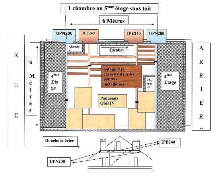

Je ne sais si je peux poser cette question ici car je suis nouveau sur votre site et débutant dans la construction (rénovation de ma maison) et je voudrais juste avoir un conseil sur une technique de construction particulière.
Je dois faire réaliser le plancher d'une chambre avec douche entre mitoyens ( pas de murs porteurs entre, donc pas de colonnes centrales possibles) avec un gîtage de quatre IPE 240 de 6 mètres de long. Malheureusement, il ne m'est pas possible d'amener des poutres métalliques de cette taille à l'endroit souhaité (5ème niveau fermé).
Est-il techniquement possible de remplacer ces poutres de 6 mètres par un assemblage de poutres soudées de 4 mètres et 2 mètres (ou 3 mètres et 3 mètres ) ?
La résistance après soudage est-elle équivalente à celle qu'une poutre d'une pièce aurait supporté ?
Faut-il envisager la pose d'éclisse boulonnée en plus de la soudure pour garantir la solidité de l'ensemble ?
Quelle technique de soudage faut-il employer et quelles sont les précautions à prendre?
Je vous remercie d'avance pour vos conseils.

Au départ, l'ingénieur qui a calculé les ouvrages à réaliser se basait sur une flèche de 1 cm. les poutres choisies étaient deux IPE240 à l'intérieur de la structure et deux UPN200 à l'extérieur.
Note : l'ingénieur, vexé par quelques demandes de précision faites par l'architecte sur les calculs, a renoncé à la mission, hélas
Les tailles de 6 mètres étant trop compliquées à placer au 5ème étage, j'ai proposé de souder des poutres du même type
en prenant des morceaux de 4 mètres et 2 mètres afin d'éviter un moment de flexion central (pas de soudure de liaison à mi-distance donc)
et en inversant la position de ces morceaux une poutre sur deux afin là aussi d'empêcher que deux moments de flexion soient à même distance des points d'appuis dans les mitoyens( assemblage en quinconce).
Petit schéma du projet de base :
Les contraintes sont celles d'une chambre de 36 m² avec douche et évier + placards latéraux dans les sous-pentes.
J'ai estimé le poids total, en arrondissant avec largesse, à 4800kg maximum pour l'ensemble avec un faux plafond éventuel en gyproc en plus.
Le plancher étant en panneaux osb 4 de 24 mm, une flèche admissible de 2 cm ne me semble pas trop grande, en lieu et place de celle de 1 cm.
D'après tables disponibles ici sur le site de leboutte
http://www.leboutte.be/FR/fichiers/download/resistance/poutrelles-i-europeennes-ipe.pdf
et ici
http://www.leboutte.be/FR/fichiers/download/Metaux.pdf , si la structure est composée de 4 IPE (au lieu de 2 ipe et 2 upn ) et si mon calcul n'est pas erroné, les IPE 240 me semblent surdimensionnées par rapport à la charge à supporter, sans soudures.
Des IPE moins grandes et donc moins lourdes à manipuler pourraient-elles suffire?
Que reste-t-il de ces capacités si il s'agit d'assemblages de poutres soudées ?
En bref 4800Kg maximum, flèche de 2 cm, 4 IPE 240 soudées ou 4 IPE 180 par exemple ?
Des éclisses latérales boulonnées en plus seraient-elles nécessaires à votre avis ?
Merci pour vos bons conseils.
Padug

Votre ingénieur avait prévu des IPE de 240 non pour les contraintes mais pour la flèche. Je ne connais pas les normes en Belgique et ma doc est bien vieille mais comme les normes changent en fonction des accidents qui ont pu arriver entre deux publications, elles vont généralement en se durcissant. Mes règles C.M. donnent comme limite de la flèche le 1/500ème de la portée, soit dans votre cas 12mm. La section de fer retenue par votre architecte est donc la bonne.
Pour remplacer chaque fer IPE par 2 autres profilés ceux-ci doivent être accolés car les IPE encadrent la trémie de l'escalier. De plus il faut que le moment d'inertie de chacun des nouveaux profilés soit au moins égal à la moitié du moment d'inertie de l'IPE de 240 retenu par l'ingénieur pour avoir la même flèche.
Bien évidemment il faut que les profilés soient solidarisés pour avoir les mêmes déformations.
Sous réserve de vérification car ma doc est bien vieille, on devrait pouvoir remplacer chaque IPE de 240 par 2 UPN de 200 accolés. Il faut qu'ils soient solidarisés par un boulonnage qui résiste aux différences de charges s'applicant aux deux U.
