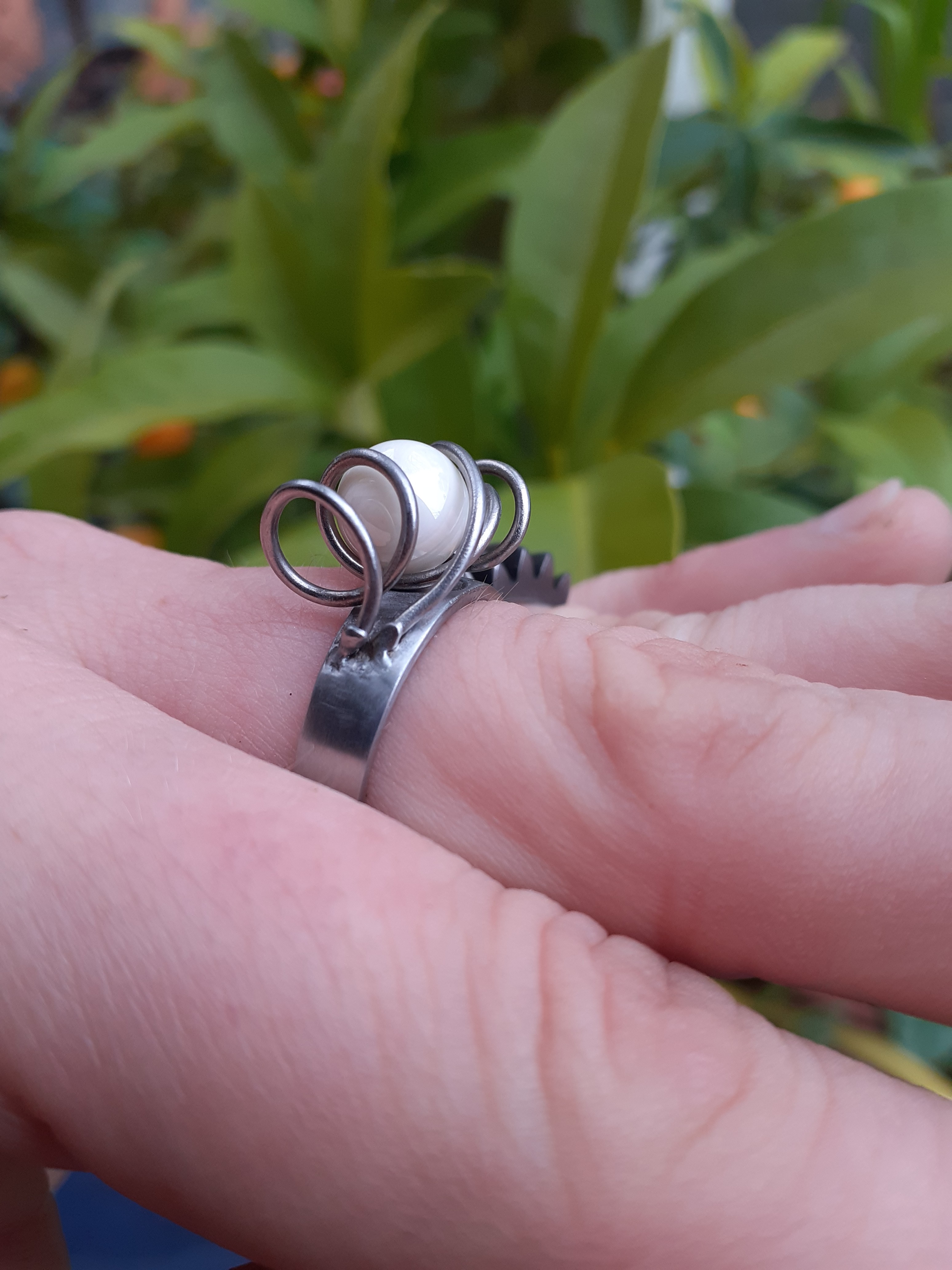

Bonjour je souhaiterais des conseils s'il vous plaît pour arriver à souder du fil de 306L, de 1mm sur du tube 316 en 1,2 mm, diamètre 21 mm.
Je cintre à froid pour éviter de fragiliser plus le fil, (erreur ?), ma manipulation est celle-ci: mode pointage 8 voir 9 A max, montée et évanouissement à 0,2 secondes, électrode 1 mm, je préchauffe 6 à 8 fois en pointant rapidement le tube là où je vais mettre mon fil, pour le mettre a température, et je lift rapidement entre les deux matières.
À 10 A l'apport fais une boule ,
à 6A ça ne se soude pas à 7 A ça galère. Je ne sais pas s'il faut une montée plus longue, mais un évanouissement trop long fait trop chauffer le fil.
L'ajout d'une goutte de baguette d'apport est compliqué, ça ne va pas forcément là où je veux, pourtant je sais que disposée juste devant la vrille de fil cette baguette d'apport me permet de protéger la vrille.
Constaté le résultat....
Mon résultat voulus ce serait comme cette grille de 2mm que j'ai pointée aisément a 50A.
Jai conscience que l'apport de 1mm est sensible a la chaleur....
En mettant deux morceaux de fil en bord a bord et en soudant sur la tranche a 6A le résultat est impeccable.
Quand à le souder a ce tube de 316...
Pour m'aider il me faudrait du fil ou de la baguette en 316L, mais encore ?
Merci à ceux qui ont essayé de me dire si le mode pointage est mieux qu'en soudant très promptement ?
Comment faites vous?
