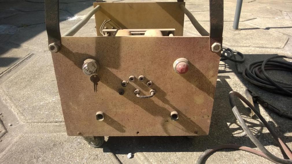

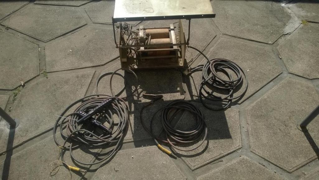

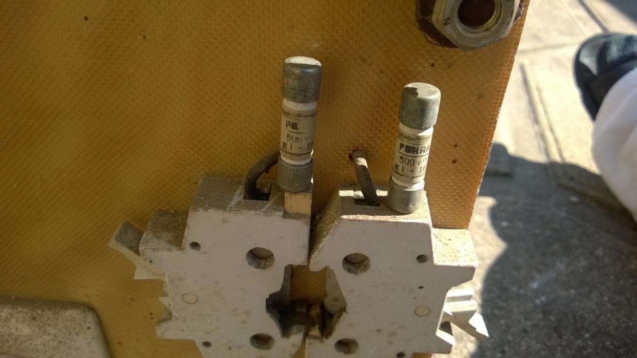

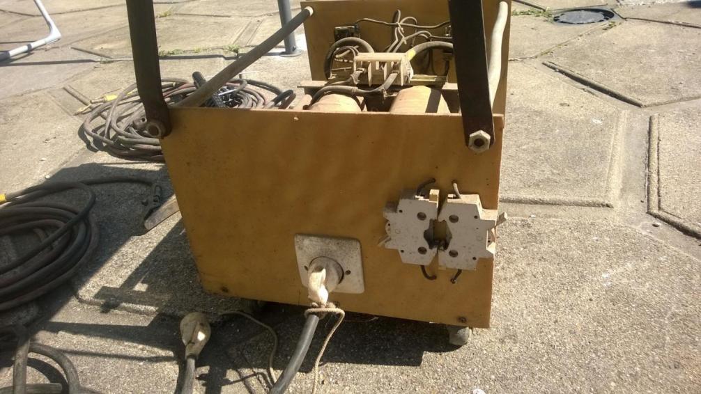

Alors voilà, j'ai trouvé un poste à souder dans la cave de ma copine.
C'était à son père mais il n'est plus là pour en parler, il l'avait fabriqué avec un ami à lui.
Donc je n'ai aucune information, aucune doc,
j'ai tout branché, et j'ai tester sur une barre à mine qui traînait dans mon jardin.
Ce que j'ai pu constater:
- ça fait des étincelles (donc ça à l'air de marcher ^^)
- il y a un crochet qui permet (je suppose) de régler l'intensité (quand je le change de position les étincelles ont l'air plus fortes)
Maintenant j'aurai besoin de vos lumières pour avoir un max d'info:
- des conseils pour l'utiliser en toute sécurité (vu que ça à l'air assez rustique)
- si vous avez des liens avec des tutos ou des infos pour connaitre les bases de la soudure, je suis preneur
- sur la machine il n'y à pas d'indication "+" ou "-" pour brancher l'électrode et la masse, et je suppose que ça doit quand même être important, comment je peut faire?

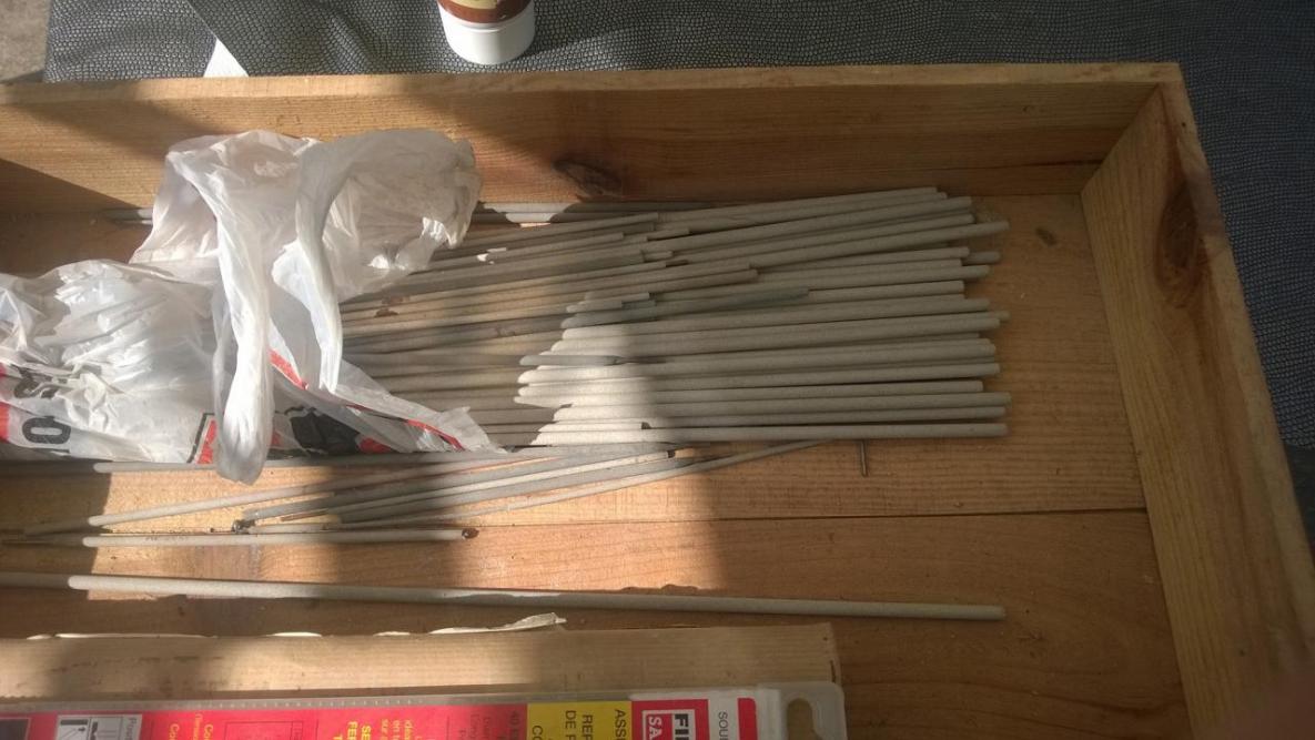

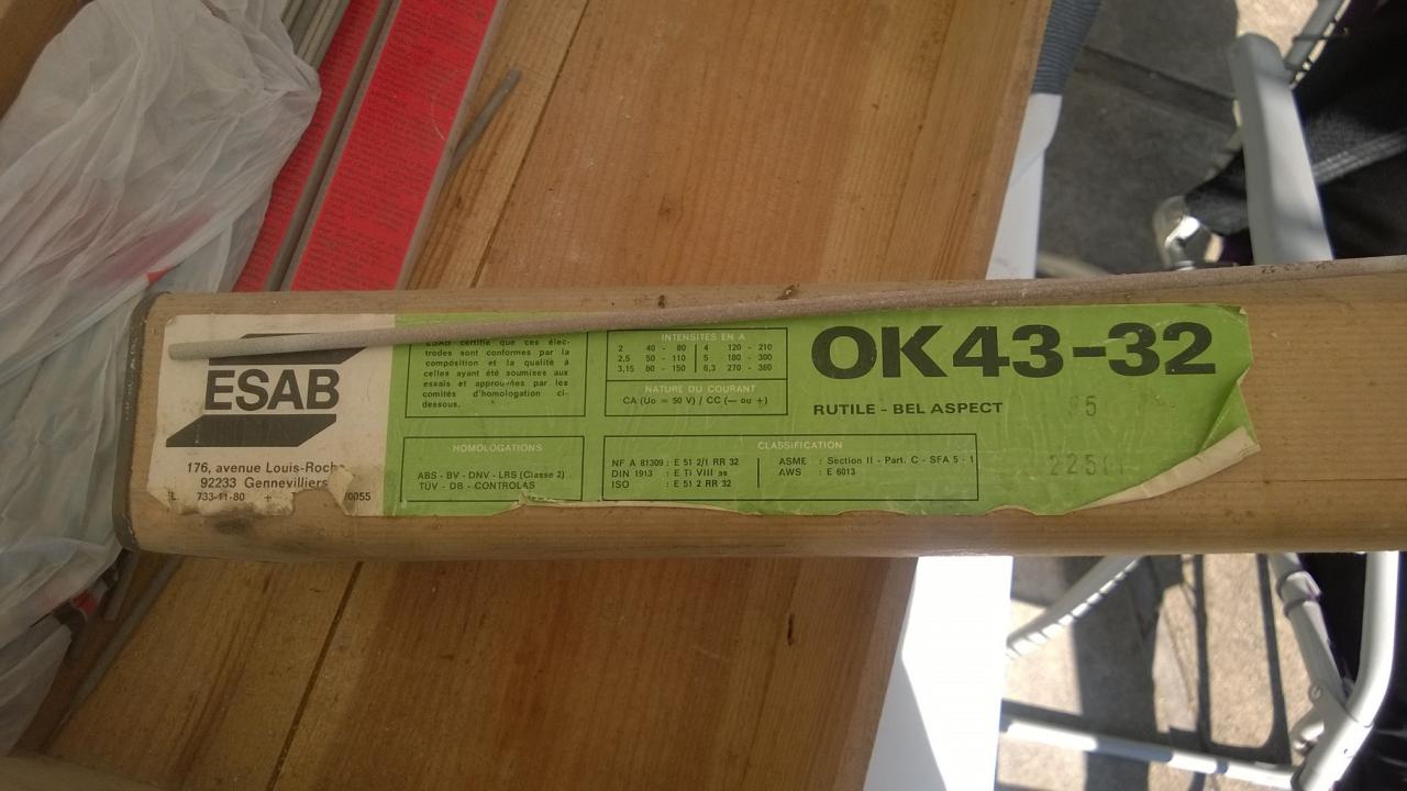

- apparemment les électrodes s'abiment à l'humidité, bien que la cave n'avait pas l'air d'être humide, comment je peux savoir si les électrodes sont encore bonnes?
- qu'est ce que je peut faire avec cette machine?
place aux photos:
Voilà ! merci pour votre aide :)

après avoir fait un peu de lecture sur le forum j'ai compris que ce n'est pas un inverter, donc c'est du courant alternatif et donc la polarité n'a pas d'importance

@capix ; vous nous présentez un appareil c'est bien mais il eu fallu vous présenter et pour cela nous dire quelles sont vos compétences en électricité et accessoirement en soudage à l'arc et de quels instruments de mesure, disposez-vous ??????
Sortir un tel équipement d'une cave comporte des risques qui peuvent être extrèmement sérieux si on n'est pas très compétent en électricité, par exemple.
Déjà il y a quelque chose qui m'inquiète énormément ; je vois sur une des faces du bloc une fiche secteur branchée sur une prise secteur (une embase secteur) Cela indiquerait si c'est fait dans les normes que l'on peut brancher à cet endroit un appareil recevant son alimentation secteur depuis le poste de soudage.
Si au contraire c'est par cet ensemble que le poste est alimenté par le secteur, je vous en conjure, détruisez cela car cela indiquerait que le secteur arrive sur une prise mâle et c'est la meilleure façon de tuer quelqu'un (accident survenu autrefois dans mon entreprise)
Donc il est impératif pour vous d'effectuer ce contrôle car évidemment je ne fais mon expertise que d'après ce que je crois voir sur votre photo.

j'ai un bep électrotechnique et un bac sti génie électrotechnique, d'ailleurs pour connaitre l'intensité des différents réglages j'avais pensé mettre une pince empèrmetrique sue le cable d l'électrode.
Envoyé par Yann
Oui c'est bien ça, ça à du être fait avec les moyen du bord, j'ai déjà prévenu mon entourage de ne jamais branché la prise au mur tant que l'autre n'est pas branché au poste, touché la prise male qui est sensé aller sur le poste c'est comme mettre ses doigts directement dans la prise. et j'ai l'intention de condamner cette prise pour qu'elle ne puisse plus se débrancher du poste.
Niveau soudure je n'ai fait que de la soudure électronique (je sais rien à voir ^^) mais ce site m'a déjà apris beaucoup (de théorie)
22/04/2014 08:32:09
Non, non, non, puisque vous avez largement les compétences voulues démontez définitivement cette prise et son socle car c'est criminel de le laisser.
Quand on "tombe" sur un câble avec une fiche mâle à chaque extrémité, la première chose à faire c'est de prendre une pince coupante et de couper le câble.
Il vaut mieux un câble convenablement protégé par un passe-fil sortant du poste monté avec sa fiche mâle que tout autre solution qui ne serait pas conforme aux normes.

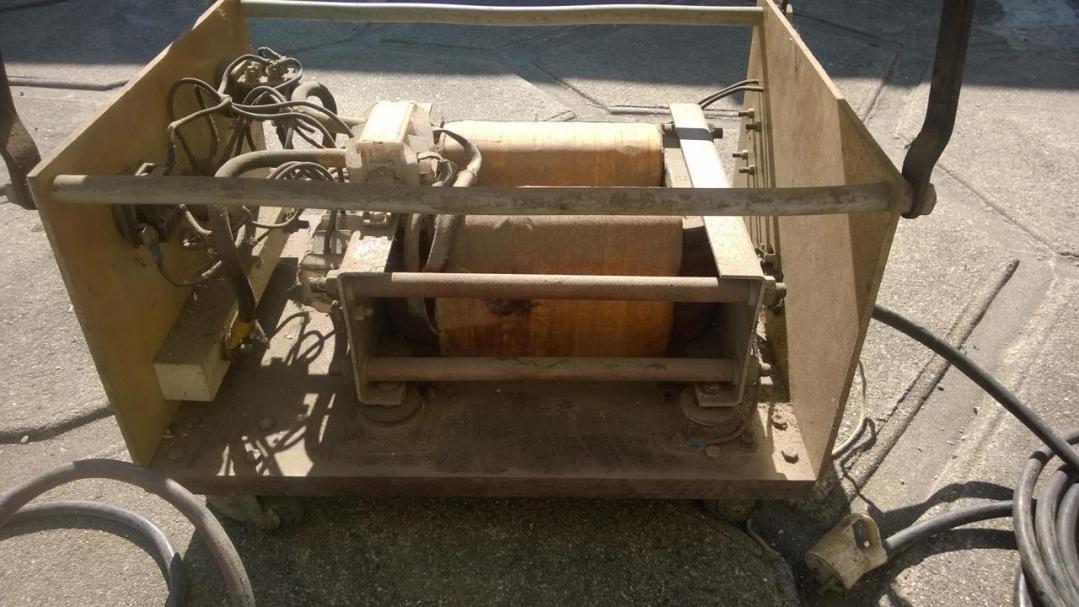

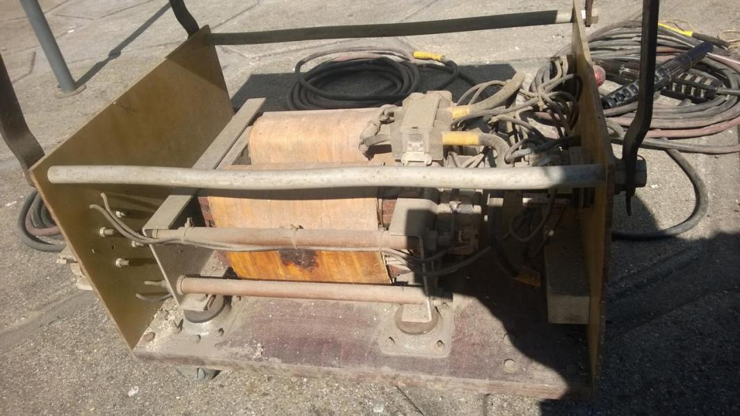

Je dirais que le poste a été modifié fin des années 70,(support fusible).
Pour souder des baquette á l'arc, une cagoule pour se protéger les yeux ( sinon cinq jour de gougoutte, mais on meurt pas !), une brosse métallique, une ébardeuse.
Et après faut s’entraîner a faire des cordons, lles plus ardus sont vers le haut, ou sur du tuyau ...

et pour le câble mâle/mâle c'est réparé :)

Je vois un autre problème. Avec le réglage de l'intensité par cavalier on agit habituellement sur la tension. On se retrouve pour les réglages faibles avec une tension très basse, un débutant risque de ne jamais réussir à amorcer l'arc, à moins de chauffer l''électrode à la lampe à souder... de quoi être définitivement dégoûté de la soudure et ce serait bien dommage.

Vu que vous avez les compétences, rien ne vous empêche de le moderniser ce vieux poste, 4 diodes et il peut souder en continu. Si vous mettez des thyristors ou des MOSFET ou des IGBT pour vous pouvez contrôler le courant de soudage et même installer un amorçage HF si vous le souhaitez.
Personnellement je l'améliorerai pour le mettre un peu plus au goût du jour, car un bon bobinage cuivre reste un bon bobinage cuivre, il faut contrôler l'isolement..
Et même s'il n'a pas la légèreté d'un onduleur moderne, pourquoi refuser de l'améliorer et d'avoir le plaisir de l'utiliser ?
