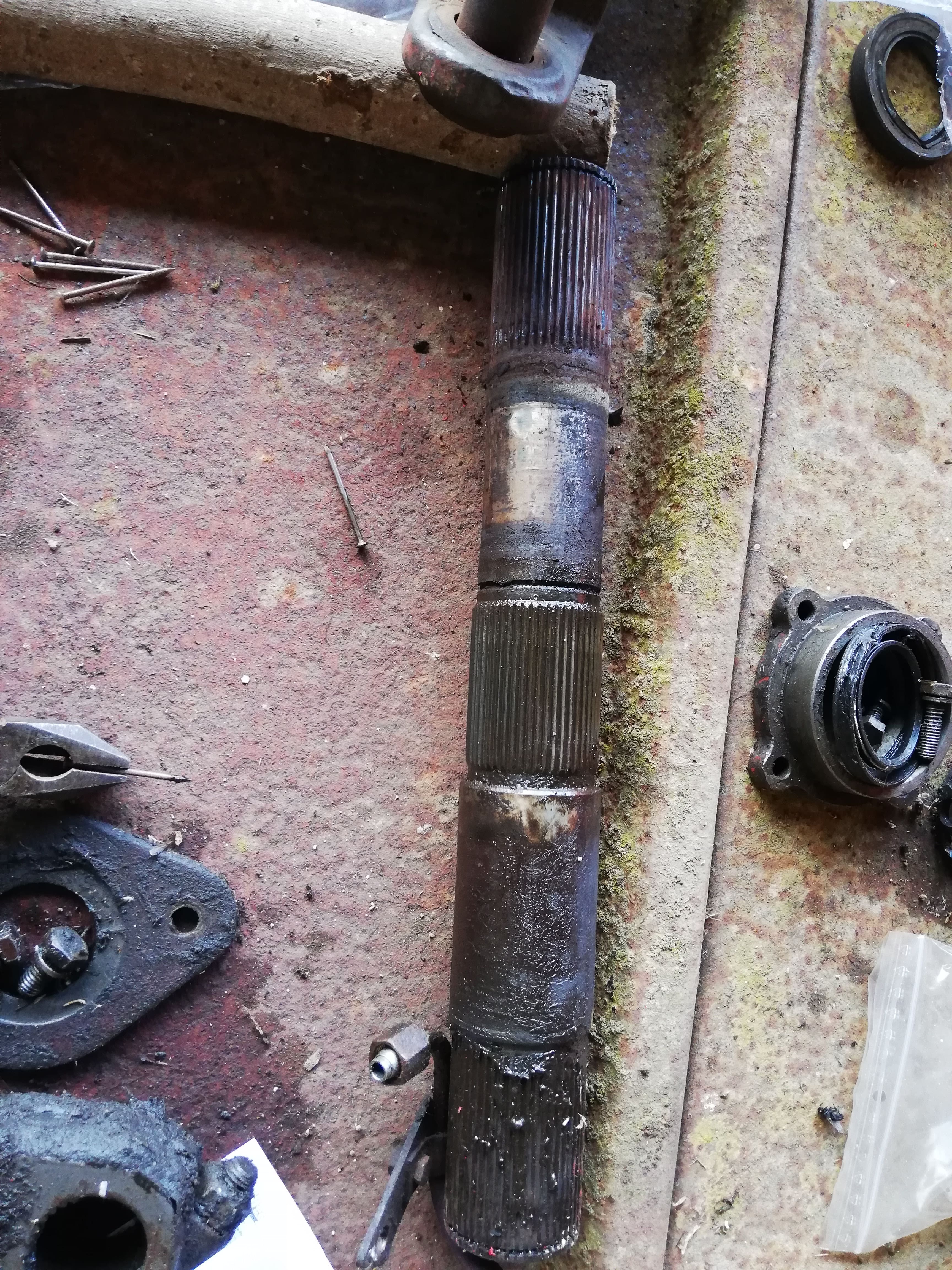

Un petit poste car j'ai lu énormément de choses sur ce forum et autres forum en anglais, j'ai regardé des vidéo d'Indiens ou Pakistanais qui rechargeaient ou rénovaient des arbres. Maintenant j'ai ma petite idée et j'aimerais la confronter à votre expérience.
Pour vous donner mon niveau je suis un bricoleur, je soude un peu, tourne un peu, pratique la mécanique au travail. Je n'ai pas une grande pratique dans le soudage et mon amateurisme me pousse à me tourner vers vous.
Je dois rénover entièrement un tracteur, un Renault 681 4S dont voici le lien concernant la rénovation: https://atr-agri.superforum.fr/t14533-un-681-4s-pas-tout-neuf. Le relevage a été très abimé l'arbre du relevage a bouffé ses paliers et s'est usé contre le métal dur du bâti. Cet arbre a un aspect brillant chrome et je ne peux pas déterminer la nature de l'acier. Lorsque j'ai parlé de recharger et tourner mon arbre à un mécanicien agricole celui-ci m'a dit que je prenais le risque de rendre l'arbre cassant.
Vu qu'il me manque plus d'un dixième et que je change les bagues je ne veux pas que l'arbre les détériore trop rapidement à cause d'un jeu excessif. Donc je reste sur mon idée de recharger/tourner. C'est un arbre qui fait d'un côté 40mm environ et environ 50mm de l'autre, il n'est pas conique mais comporte des épaulements.
Une des questions que je me suis posé est quelle baguette? Les professionnels m'ont unanimement conseillé la Selectarc 29/9: ça vous parle? Je pensais prendre de la 2.5 pour ne pas trop chauffer.
D'autre part, l'arbre n'est usé que sur une centaine de degré (sur 360). Du coup, pour ne pas mettre des contraintes que d'un seul côté, est ce que je dois recharger quand même sur 360°? J'ai lu qu'il fallait faire des passes opposées et espacées pour que la pièce ne monte pas trop en température. Est-ce que faire une passe d'un côté et immédiatement une passe à l'opposé puis mettre la pièce à refroidir dans de la laine de verre vous semble un procédé correct?
J'attends avec impatience vos conseils et critiques.

tu dis qu'il te manque quelques 1/10 c'est le domaine de la métallisation
le tourneur met la pièce à 0 sur un tour ,il prends une passe pour avoir la même épaisseur de recharge partout ,ensuite il protège les partie non concernées et il recharge ,une fois refroidie il remet la pièce la pièce à la cote ,tout ça sans débrider ni chauffer ,aucun  risque de déformation ni d'altération de l arbre ,j'en parle car je l'ai déjà vu faire
recharger à l électrode c'est bien quand il te manque des mm et encore il vaut souvent mieux  bagué  fretté à chaud et mettre à la cote

Comme il s'agit d'un arbre de prise de force la torsion est importante dessus. J'ai peur que baguer affaiblisse trop la pièce. D'autre part il faudrait une précision que je ne suis pas sur d'avoir pour monter une bague qui sert correctement l'arbre. Il faut également avoir la bague dans la nuance d'acier qui va bien.
La solution qui me semblait la plus simple était de recharger à l'électrode puis de tourner le tout pour revenir sur l'ancienne cote...
La métallisation dans la région de Quimper ça a l'air compliqué ... Mais je cherche.
Je vais devoir recharger les vieux axes de vérin malgré tout (solution du pauvre) qui sont bouffés sur plusieurs millimètres.

moi je fais parti des bourrins qui rechargent au semi auto en tournant à la main avec du fil standard (ne n'est ni préconisé ni à conseiller )
la 29/9 ou 312 j'en utilise sur les acier allié  ,tungstene aussi  d'ailleurs
sur des pièces de tracteur je chauffe la pièce à 200/250° au pif avec un chalumeau 1000 litres la on est plus à l abri d une fissuration
tu peux mettre une photo de pièce et de la zone à réparer ,
si tu contactes une boite qui fait les bobinages de moteurs elec ils ont forcément ou le matériel ou un sous-traitant qui le fait
si tu dois acheter des électrodes exprès prend des 29/9 ça sert à toutes sorte de travail de mer.. même la fonte

bon vu la configuration impossible de baguer et vu les cannelures à la moindre déformation du à la soudure c'est poubelle
donc on revient à la métallisation ,tu devrais nettoyer tout ça  à fond pour y voir clair
tu as une ou les deux portées à refaire ,
tu peux communiquer dia et longueur des portées à refaire ainsi que la longueur de l arbre et l état des points de centre de l arbre
le référence des roulements pour avoir la cote fini désirée ,je suppose que c'est monté gras (non serrant dans l alésage des roulements )

Je n'ai qu'une porté à refaire qui est la partie brillante de la photo, à cet endroit l'arbre fait 50 de diamètre. L'arbre fait 420 de long.
C'est un portage sur palier lisse lubrifié, voilà pourquoi une partie seulement de l'arbre est bouffé.

il faudra un super état de surface voir une rectification de la portée
les bagues sont en quoi ,bronze ?
Battita En ligne le 08/10/2022 à 17:37 (18 messages sur soudeurs.com)
05/10/2022 17:35:05
C'est un métal tendre mais pas du bronze. La lubrification est faite via projection d'huile type 15W40. L'arbre bouge très lentement avec une course d'environ 60° avec de grosses charges.

alors j'ai posé la question ce soir ,la métallisation seule ne sera pas assez dure ,il faudrait procéder à une refusion puis une rectification ,
il déconseille aussi le rechargement à l électrode ,même le chromage ne serait pas assez dur dans cette utilisation
tu ne peux pas faire travailler l arbre du coté ou il n'est pas usé et remonter comme ça

Je vais malgré tout tenter de recharger à la 29/9 puis tourner l'arbre sans toucher à la surface de la partie "propre". Ça me permettra de rattraper le jeu et je ne porterai pas sur le métal d'apport "mou" en faisant comme suggéré par mecanix: tourner l'arbre.
07/10/2022 18:53:50
Si mais il faut malgré tout que je rattrape le jeu ... Je vais voir si ça fonctionne en rechargeant avec la selectarc 29/9 et en rectifiant avec de bonnes plaquettes carbures.
08/10/2022 20:21:22
La Selectarc 29/9 ne produit pas un dépôt très dur. Il n'y a qu'un dixième à rattraper. Pourquoi éliminer la solution du chromage dur ? Ne pas risquer de détremper la pièce par chauffage et offrir un dépôt bien plus dur  et glissant, me semble intéressant. Cette solution est utilisée pour recharger des arbres de plusieurs dixièmes.
