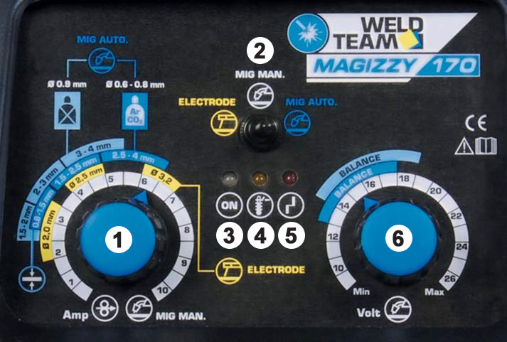

Le Magizzy bénéficie d'une face avant facile à utiliser:
1 = Potentiomètre de réglage :• En électrode enrobée : intensité de soudage
en fonction du diamètre d'électrode
• En MIG/MAG manuel : vitesse fil
• En MIG/MAG automatique : règle les paramètres
adéquats en fonction de l'épaisseur de la tôle
2= Sélecteur de procédé de soudage
3= LED verte : indique que le poste est sous tension
4= LED jaune : alarme température
5= LED rouge : alarme de surtension ou de surintensité
6= Potentiomètre de réglage :
• En électrode enrobée : inactif
• En MIG/MAG manuel : ajuste la tension de soudage
• En MIG/MAG automatique : réglage fin de la tension
de soudage (longueur d'arc)
