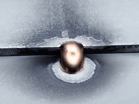

Photo 1 :
Point de maintien : 1 mm électrozingué, fil d’apport : CuSi3 1 mm, vitesse d’avance du fil : 11,5 m/min, nombre de cycles CMT : 8

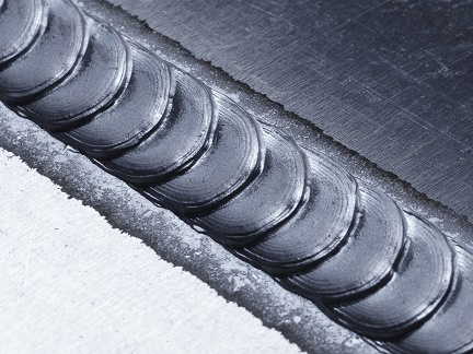

Photo 2 :
Cordon de recouvrement : 3 mm aluminium, fil d’apport : AlSi5 1,2 mm, nombre de cycles CMT : 18, temps de repos : 0,16 s, vitesse de soudage : 50 cm/min, vitesse d’avance du fil dans la phase CMT : 7,7 m/min, vitesse d’avance du fil moyenne : 6,1 m/min. Remarque : la valeur moyenne est inférieure à la valeur de consigne.
