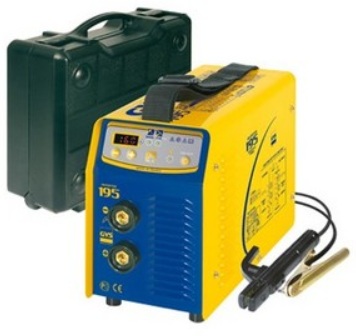

Marque commerciale | GYS | OERLIKON | CEMONT |
Modèle de générateur | GYSMI 195 | CITOARC 1600 HPF | PUMA S1700 G |
Photographie | |||
Tension d'alimentation | 230 V monophasé | 230 V monophasé | 230 V monophasé |
Fréquence d'alimentation | 50/60Hz | 50/60Hz | 50/60Hz |
Fusible de protection | 16 A retardé | 16 A retardé | 16 A retardé |
Indice de protection | IP 23 | IP 23 | IP 21 |
Plage de réglage du courant | 10 A - 160 A | 5 A - 160 A | 5 A - 150 A |
Tension à vide maximum | 67 V | 43,4 V | 85 V |
Facteur de marche à 35 % | Non communiqué | 160 A à 30% - 40°C | 150 A à 30% - 40°C |
Facteur de marche à 60 % | 120 A à 60% - 40°C | 120 A à 60% - 40°C | 120 A à 60% - 40°C |
Facteur de marche à 100 % | Non communiqué | 100 A à 100% - 40°C | 100 A à 100% - 40°C |
Puissance au primaire à 100 % | Non communiqué | Non communiqué | 4,5 kVA |
Correction du facteur de puissance | OUI - PFC intégré | OUI - HPF intégré | Non communiqué |
Utilisation possible sur groupe électrogène | OUI | OUI | OUI |
Diamètre d'électrodes utilisables | Ø 1,6 à 4,0 mm maxi | Ø 1,6 à 4,0 mm maxi | Ø 1,6 à 4,0 mm maxi |
Dispositif de surintensité de départ | OUI | OUI | OUI |
Sangle de transport | OUI | Poignée | OUI |
Soudage TIG avec amorçage par contact | OUI (Option TIG) | OUI (Option TIG) | OUI (Option TIG) |
Dimensions L x l x H (mm) | 420 x 170 x 370 | 395 x 170 x 370 | 365 x 145 x 230 |
Poids en kilogramme | 9,4 kg | 6,6 kg | 7,0 kg |
Prix à titre indicatif pour information | 400 Euros HT | 900 Euros HT | 410 Euros HT |
Fichier PDF téléchargeable | OUI | OUI | OUI |
Adresse du site web | www.gys.fr | www.oerlikon-welding.fr | www.cemont.fr |
