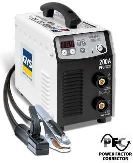

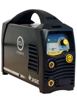

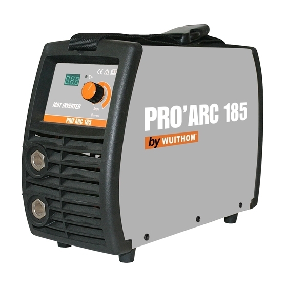

Marque commerciale GYS WUITHOM EASYWELD
Modèle de générateur PROGYS 200 A PFC PRO'ARC 185 PRO ARC 180 PFC
Photographie du générateur
Technologie du poste à souder Onduleur / IGBT Onduleur / IGBT Onduleur / IGBT
Procédé de soudage MMA / TIG LIFT MMA MMA / TIG LIFT
Tension d'alimentation 1 x 230 V (monophasé) 1 x 230 V (monophasé) 1 x 230 V (monophasé)
Fréquence d'alimentation 50 / 60 Hz 50 / 60 Hz 50 / 60 Hz
Fusible de protection 16 A retardé 16 A retardé Non communiqué
Indice de protection IP 23 IP 23 IP 21
Classe d'isolation Non communiqué H F
Réglementation de construction EN 60974-1 EN 60974-1 EN 60974-1
Plage de réglage courant de soudage MMA / TIG 10 A à 200 Ampères 10 à 160 ampères 10 A à 180 Ampères
Plage de réglage de courant à 40% en MMA 200 A à 20% Non communiqué 180 A à 35% à 40°C
Plage de réglage de courant à 60% en MMA 120 A à 60% à 40°C 160 A à 60% à 40°C 138 A à 60% à 40°C
Plage de réglage de courant à 100% en MMA Non communiqué 145 A à 100% à 40°C 118 A à 100% à 40°C
Technologie PFC (Power Factor Correction) OUI Non communiqué OUI
Nombre d'électrodes fusionnées en 1 heure 45 électrodes de Ø 3,2 en 1 heure 36 électrodes de Ø 4 en 1 heure Non communiqué
Amorçage Haute fréquence en TIG NON / TIG LIFT NON NON / TIG LIFT
Courant DC en TIG LIFT OUI NON
OUI
Tension à vide maximum 96 V 68 V 66 V
Fonction 2 temps / 4 temps NON NON NON
Fonction évanouissement et post-gaz NON NON NON
Anticollage MMA (Anti sticking) OUI OUI OUI
Arc Force MMA OUI OUI OUI
Hot Start MMA OUI OUI OUI
Compatible générateur électrique OUI - 7 kvA OUI - 7 kvA OUI - 8,0 kvA
Section des câbles de soudage 25 mm2 25 mm2 25 mm2
Dimensions des câbles de soudage 2 mètres pour les deux câbles 3 mètres pour les deux câbles 3 mètres pour les deux câbles
Dimensions L x P x H (mm) 270 x 140 x 210 340 x 146 x 278 351 x 130 x 250
Poids en kilogramme 8,0 kg 5,0 kg 4,7 kg
Garantie du poste 2 ans 5 ans 2 ans
Prix indicatif en Euros 450 Euros TTC 320 Euros TTC 435 Euros TTC
Fichier PDF téléchargeable OUI OUI OUI
Adresse du site web www.gys.fr www.wuithom.fr www.easyweldfrance.fr
