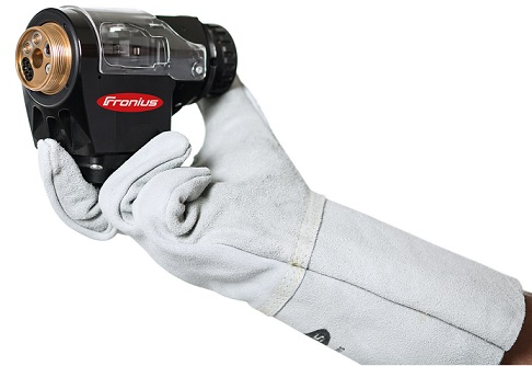

Photo 1 : La nouvelle torche de soudage robotisée
Push-Pull Robacta Drive TPS/i de Fronius se distingue
par sa conception particulièrement compacte et sa grande rentabilité.

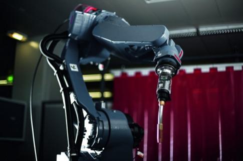

Photo 2 : Avec Push-Pull Robacta Drive TPS/i, la plus
petite torche de soudage robotisé au monde, les robots
peuvent souder de façon très rentable.

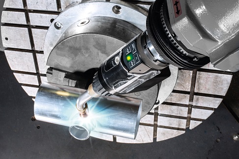

Photo 3 : Grâce à sa conception compacte et à sa
mécanique évoluée, la torche de soudage robotisé
Robacta Drive TPS/i a permis d’améliorer l’accessibilité
des composants et la précision TCP.
