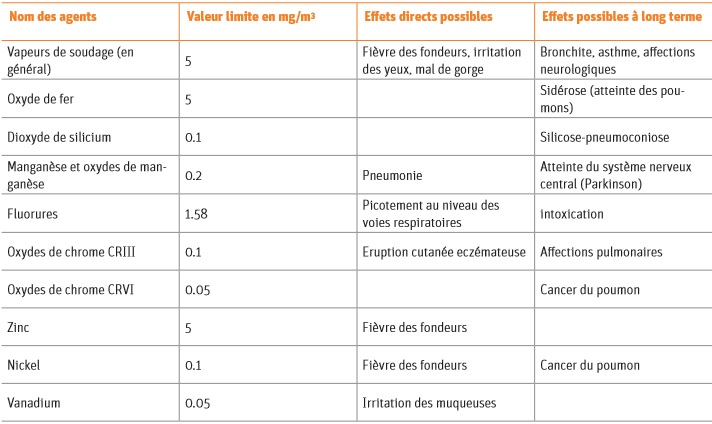

    Composition des vapeurs de soudage
    L’AR Agents chimiques (arrêté royal du 11 mars 2002 relatif à la protection de la santé et de la sécurité des travailleurs contre les Risques liés aux travaux de soudage risques liés à des agents chimiques - MB du 14 mars 2002), et en particulier la liste des valeurs limites d’exposition aux agents chimiques de l’annexe I, fixe une valeur limite légale pour les vapeurs de soudage en général, mais aussi pour les éléments séparés (ex. chrome, nickel, manganèse,…) (voir tableau 1). La liste des valeurs limites réglementaires d’exposition professionnelle la plus récente date de mai 2011.
    D’après le tableau 1, la valeur limite réglementaire pour les vapeurs de soudage (en général) est fixée en Belgique à 5 mg/m³. Une valeur limite de 5 mg/m³ signifie que l’exposition moyenne aux vapeurs de soudage pendant une journée de travail de 8 heures ne peut pas être supérieure à 5 mg/m³. Notons que le 1er avril 2010, les Pays-Bas fixaient déjà la valeur limite pour les vapeurs de soudage à 1 mg/m³ d’air.

    Tableau 1 - Valeurs limites et effets possibles des principaux éléments présents dans les vapeurs de soudage

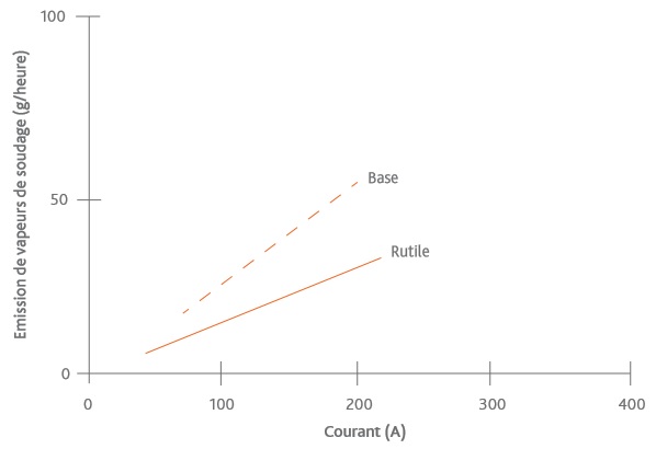

    Schéma 1 - Emission de vapeurs de soudage lors du soudage à l’arc avec électrode enrobée

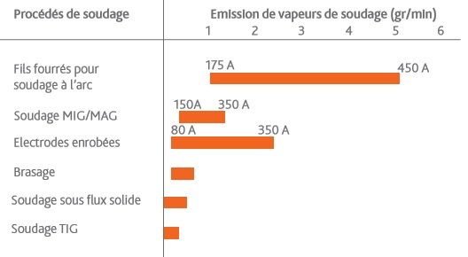

    Paramètres d’influence des vapeurs de soudage
    La composition des vapeurs de soudage ne provient pas uniquement du matériau de la pièce à souder (carbone ou acier inoxydable, aluminium,…) mais surtout du matériau d’apport et des produits résiduels sur la pièce à souder.
    Les pièces à souder sont souvent encore recouvertes d’une peinture de fond, d’une couche de galvanisation ou d’une huile de protection contre la corrosion.
    Le procédé de soudage et les paramètres de soudage suivant lesquels le matériau d’apport est soudé sont aussi très importants.
    Ainsi, l’émission de vapeurs de soudage est par exemple beaucoup plus élevée si l’on utilise une électrode enrobée d’une substance basique qu’une électrode enrobée d’un rutile minéral (voir schéma 1).
    L’intensité du courant de soudage constitue également un facteur déterminant: plus le courant est fort, plus l’émission de vapeurs de soudage est importante. La quantité de vapeurs de soudage produite dépend également du procédé de soudage (voir schéma 2).
    Dans la pratique, les entreprises qui travaillent de l’acier au carbone ont recours essentiellement au procédé de soudage MIG/MAG semi-automatique. Le soudage TIG est le plus souvent utilisé pour l’aluminium et l’acier inoxydable.
    Le soudage à l’électrode enrobée est surtout appliqué sur les chantiers. Le soudage à l’électrode enrobée et le soudage avec fils fourrés génèrent le plus de vapeurs de soudage (voir schéma 2).

    Schéma 2 - Emission de vapeurs de soudage lors des divers procédés de soudage

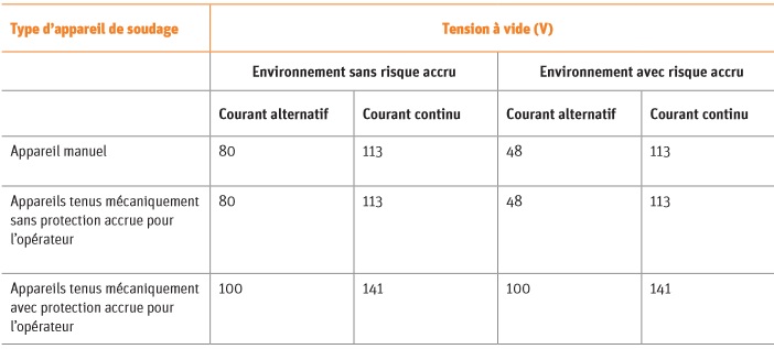

    La plupart des procédés de soudage utilisent de l’électricité pour amorcer un arc de soudage. De ce fait, ils comportent un risque d’électrocution.
    Tension à vide
    Comme nous ne pouvons pas protéger le soudeur de l’électrode lors du soudage électrique, la tension à vide est aussi importante.
    Il s’agit de la tension présente entre l’électrode et la masse lorsque aucun courant de soudage ne passe.
    La tension à vide maximale d’un appareil de soudage et de découpage utilisant un arc électrique est définie à l’art. 57 du RGIE.
    Le tableau 2 mentionne les valeurs correspondant aux appareils de soudage pour usage industriel.
    Lorsqu’on réalise des travaux de soudage dans un environnement avec risque accru de dangers électriques, les valeurs maximales à respecter sont inférieures.
    On parle d'environnement avec risque accru:
    - s’il y a présence d’au moins une des conditions externes suivantes: peau mouillée ou immergée, contact fréquent ou permanent avec la masse (p. ex. soudage dans un fût en acier).
    - dès que le soudeur se trouve dans une position dite inconfortable (à genoux, assis, allongé).
    Lors de travaux de soudage dans un environnement avec risque accru, l’on doit utiliser un appareil pourvu d’un équipement permettant de réduire la tension à vide.
    Ces appareils sont reconnaissables à la présence du symbole S sur la plaque.

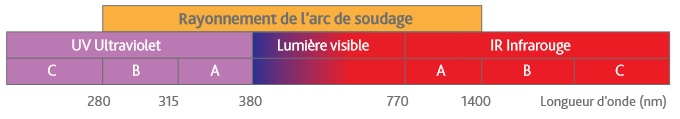

    Exposition aux rayonnements optiques artificiels
    La lumière émise par un arc de soudage comprend, outre la lumière visible, un rayonnement ultraviolet et infrarouge intense (voir schéma 4). Le rayonnement infrarouge peut brûler la peau, endommager la rétine des yeux et provoquer, à long terme, une cataracte.
    Le rayonnement ultraviolet peut aussi brûler la peau (cf. le soleil). A long terme, il peut également provoquer une cataracte et endommager la cornée des yeux.
    A court terme, le rayonnement ultraviolet peut entraîner une inflammation de la cornée et de la conjonctive (après 4-8 heures).
    Ce phénomène, plus connu sous le nom de ‘coup d’arc’, survient souvent après une journée de travail. Il concerne généralement des non-soudeurs qui travaillaient à proximité.

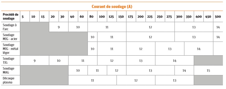

    L’intensité et le spectre des rayonnements émis diffèrent suivant le processus et les paramètres de soudage.
    Le verre avec filtre doit donc aussi être adapté à l’activité.
    Les différents filtres sont définis par un numéro précis conformément à la norme EN 166 (Protection de l’œil - Exigences).
    Le tableau 3 offre un aperçu des recommandations extraites de la norme EN 169 (Protection de l’œil - Filtres pour le soudage et les techniques connexes - Spécifications de transmission et utilisation recommandée).
    Cette norme décrit le filtre de soudage le mieux adapté à une situation définie.
    S’il s’agit d’un masque de soudeur traditionnel avec filtre de soudage interchangeable, le filtre doit être choisi en fonction de l’activité. Les casques de soudeur modernes peuvent être équipés d’un filtre de soudage à obscurcissement automatique en fonction de l’activité, permettant ainsi de ne pas changer le verre.
    En outre, le filtre de soudage de ces casques est entièrement transparent lorsqu’on ne soude pas.
    Le verre ne se teinte que si le filtre détecte un arc de soudage.

    Schéma 3 - Rayonnement émis par un arc de soudage
    Tableau 3 - Aperçu des recommandations en matière de filtres de soudage (source : EN 169)

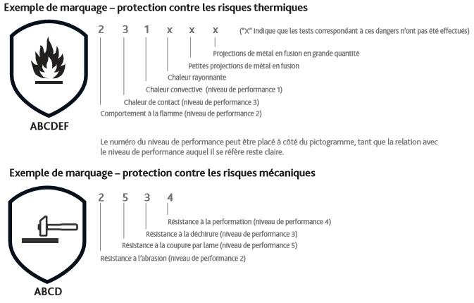

    Le soudeur doit porter des équipements de protection individuelle adaptés:
    - Chaussures de sécurité fermées résistant aux températures élevées (code HRO)
    - Vêtements de protection: la norme EN ISO 11611 mentionne la classification des vêtements de protection pour soudeurs
    - Gants: la norme EN 12477 mentionne la classification des gants de soudeur en termes de protection contre les risques mécaniques et thermiques (voir schéma 4).
    Schéma 4 - Exemple de marquage sur les gants de soudeur
