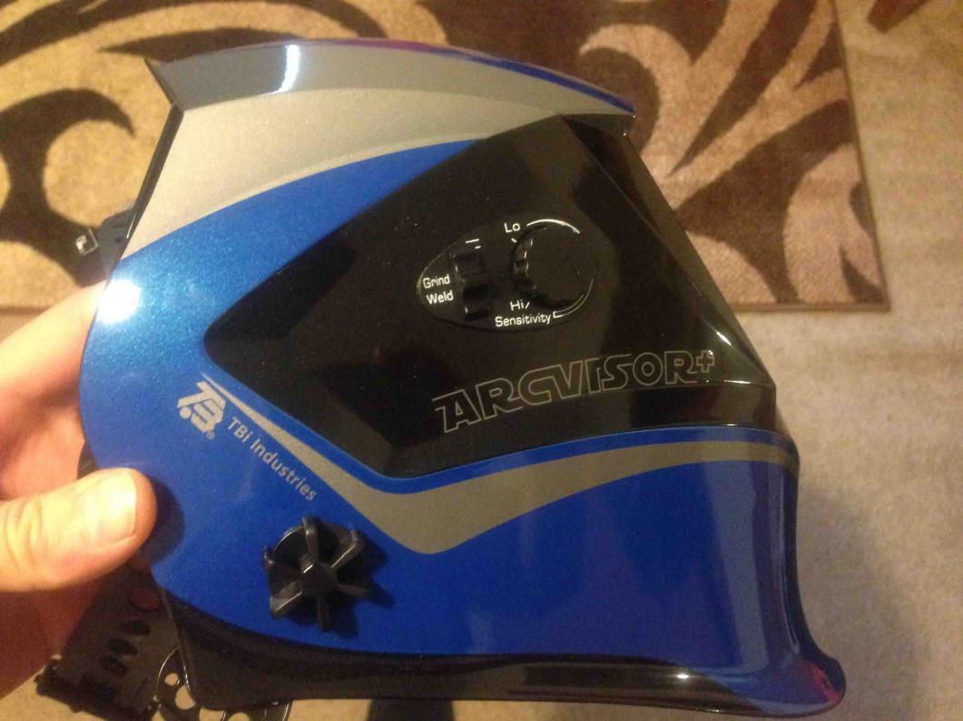

Me voila rendu en Nouvelle-Zélande depuis environ 3 mois et il a fallu acheter un nouveau casque et ici ça coute très cher.
Néanmoins, j'ai réussi à trouver la perle rare, un casque auto que je qualifierai d'entrée de gamme pour les professionnels.
Pour :
J'ai été surpris par sa légèreté ainsi que par son confort d'utilisation, et très satisfait par la qualité du filtre garantissant un max de protection pour mes yeux.

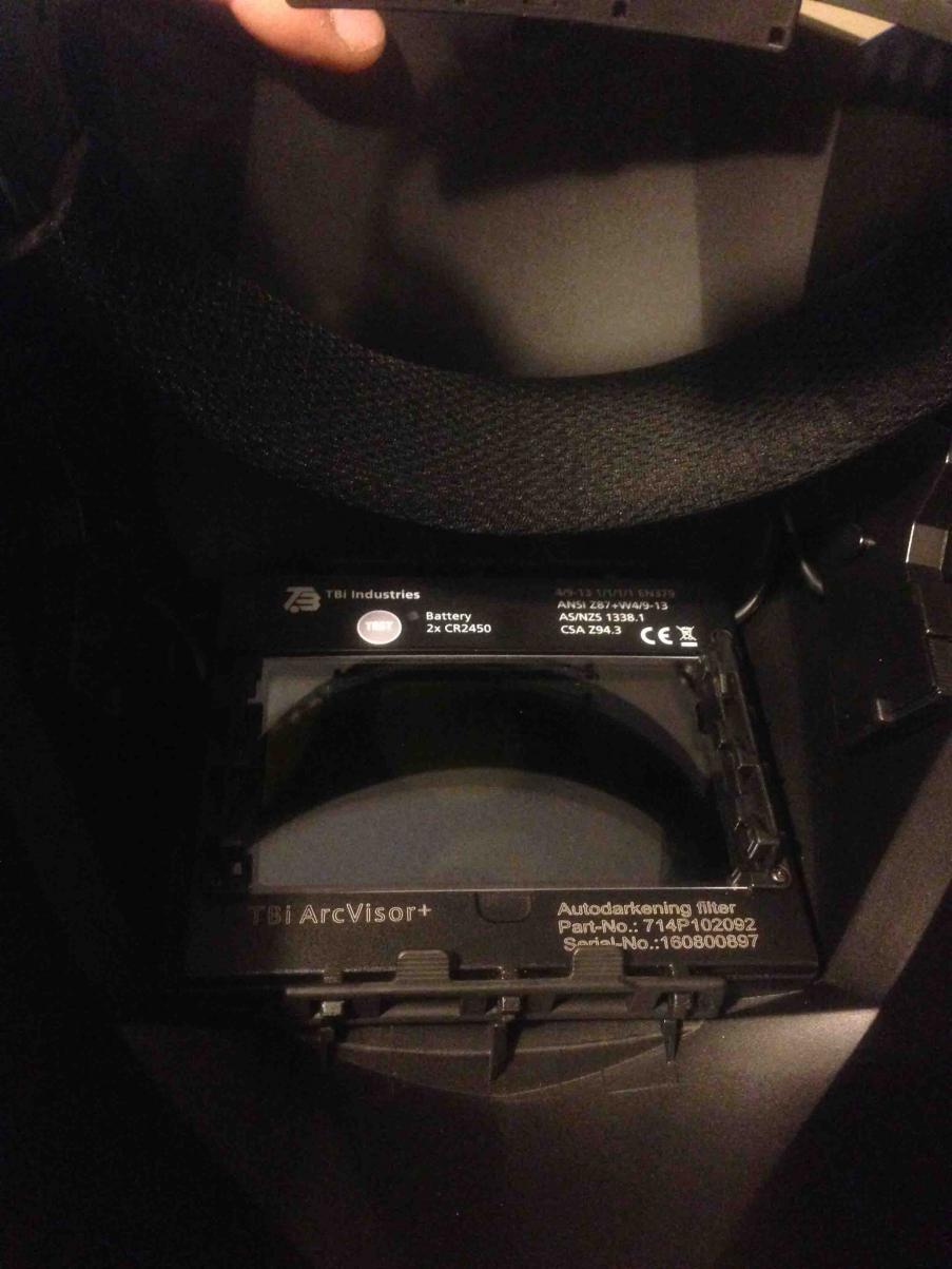

Le remplacement des piles qui se font sur les cotés intérieurs du casque.
Contre :
Pas encore testé en extérieur mais sa petite taille peu, à mon avis, jouer en sa défaveur concernant les retours d'arc dus à la réverbération des flashs
Il dispose à l'intérieur d'un bouton test afin de vérifier les batteries avant chaque utilisation.
Coté gauche du casque : réglage de la teinte de 9 à 13 et trois réglages du delay, période après le soudage ou le filtre s'éclaircit à nouveau qui est entre 0,3 et 0,9s pour la fonction short,0,4 à 0,6 pour la fonction Medium et 0,6 à 0,9 pour le fonction Long.
Coté droit le réglage de la sensibilité ainsi qu'un permutateur qui permet de passer de la soudure au meulage, perso je ne l'utilise pas car pour meuler les casques ne sont jamais très pratiques et je ne trouve pas la visibilité optimale.
Voici les caractéristiques techniques :
Champ de vision : 98 x 55 mm (champ de vision plus que correct)
Etat clair : DIN 4
Niveau de protection : DIN 9 - 13, en réglage continu
Protection UV / IR : DIN 16, en permanence
Qualité du filtre : 1 / 1 / 1 / 1 (Top qualité)
Temps d’assombrissement (clair à sombre) : 1/ 20’000 sec.
Retardement d’ouverture (sombre à clair) 0.3 – 0.9 sec., réglable
Sensibilité des capteurs : réglage continu
Désactivation de la fonction d’assombrissement :la fonction automatique peut être désactivée pour des travaux de ponçage
Alimentation : Cellule solaire et pile tampon au lithium (changeable)
Température d’utilisation de -5 °C à 55 °C
Poids total 470 g
Garantie 1 an
Spécification technique suivant
EN379, EN175, ANSI / ISEA Z87.1
J'ai payé ce casque 180 dollars New-Zélandais avec 3 filtres de protection extérieurs plus 1 intérieur soit environ 115 euros.
Je m'en sert tous les jours 5 voir 6 jours sur 7 et toute la journée sans aucuns problèmes pour le moment.
Il ne me semble pas avoir trouvé un casque meilleur rapport qualité/prix sur le marché français.
