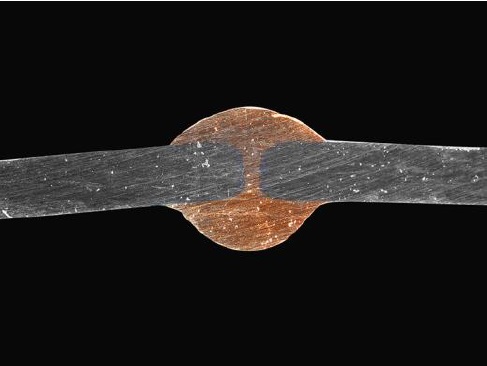

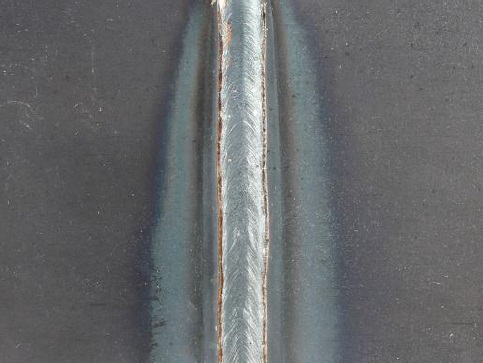

Photo 1 :
Les nouvelles caractéristiques d’arc
électrique court LSC de Fronius sont
particulièrement adaptées aux passes de fond,
aux soudures d’angles et de coins, aux cordons
de recouvrement, aux couches de couverture et
d’apport, ainsi qu’au brasage. À l’image :
soudure bout à bout réalisée avec LSC Braze
(épaisseur de matériau : 1,0 mm ; galvanisation
par électrolyse ; apport : CuSi3 ; diamètre de fil :
1,0 mm).

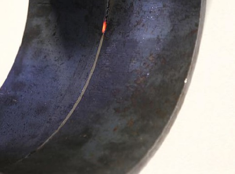

Photo 3 :
Soudure réalisée sous mélange argon-
CO2 avec LSC Root Advanced (diamètre de fil :
1,2 mm).

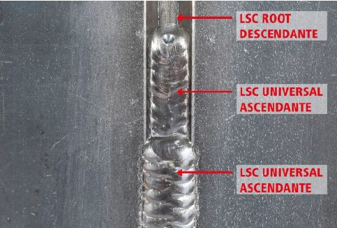

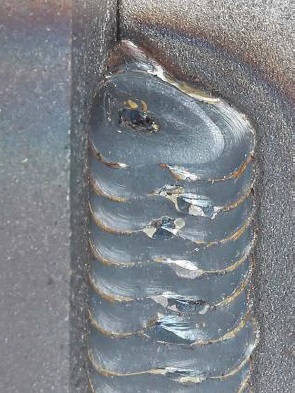

Photo 5 :
Formation de couche optimale avec
LSC : passe de fond avec LSC Root Universal,
couches de couverture et d’apport avec LSC
Universal.

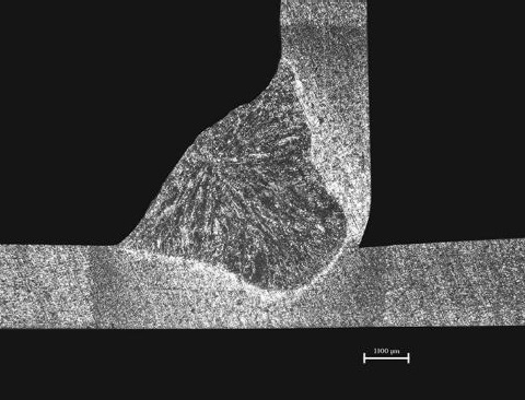

Photo 6 :
Soudure ascendante réalisée avec
LSC Universal et stabilisateur de pénétration
activé (diamètre de fil : 1,0 mm).
