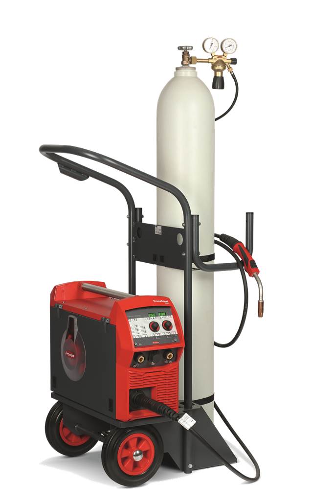

Nouveau poste Fronius TranssteelSeptembre 2014Dès septembre Fronius lancera sur le marché son nouveau Transsteel 2500 C
Le générateur MIG MAG le plus compact de Fronius
/ Dimension (L x lx h): 687 x 276 x 445 mm
/ 30 kg
/ Design robuste
/ Connexion torche sécurisée type FSC (également disponible en Euro)
/ Face avant inclinée pour un maximum de confort
Nouveau : Alimentation secteur monophasé ou triphasé
/ 1er générateur Fronius MIG MAG en monophasé (MV)
/ La version MV peut fonctionner sur du 230V mono ou triphasé
(Énergie de 180A maximum sous 1 x 230 V)
/ Uniquement en refroidi air
/ Variante standard et synergique
/ Mode MMA
/ Dévidage 4 galets
/ Insertion du fil automatique
Lois synergiques
/ Intensité maximale de soudage de 250 A (mode triphasé)
/ Lois de synergie pour du 0.8 mm à 1.2 mm

29/05/2015 15:15:55 - PHILPICH
Bon poste j'ai passé qualifications MIG et EE avec ce poste rien à dire facile d'utilisation , point fort tri ou mono ( 180A ) il suffit d'avoir deux prises si tu va en chantier .
