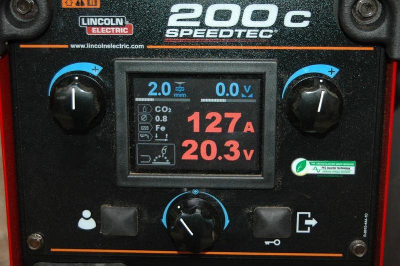

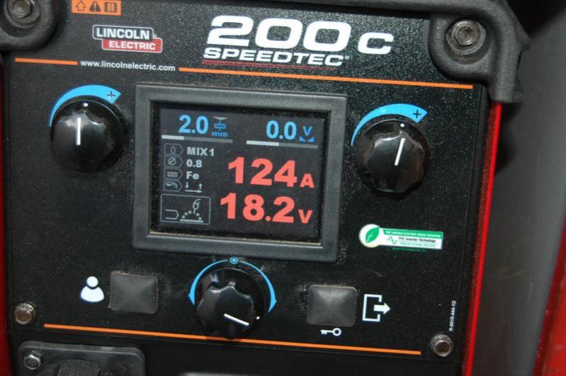

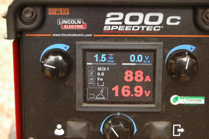

Un client passe et me voilà en solo. Comme j'avais potassé la notice ces derniers jours, je remets discrètement les réglages d'usine et je passe en mode synergique.
Là je n'ai plus qu'à choisir la nature du métal (Fe) ; le diamètre du fil ; la nature du gaz (Mix ou CO2) ; l'épaisseur à souder : ici 2 mm, j'ai apporté des bouts de tube, chutes de ma barrière de piscine en voie d'achèvement.
Premiers cordons droits : de vilans pâtés... M..e ! J'avais oublié de rouvrir la bouteille de gaz... Là, c'est nettement plus joli.
Première soudure d'angle : ah, voilà ce que je voulais obtenir.
Le technicien, de retour: "Alors ? Eh ben, si vous y arrivez déjà à l'arc, vous allez prendre rapidement le coup de main" Il regarde l'écran du poste, l'intensité et le voltage affichés : "Ah, oui, finalement, en partant de l'épaisseur, c'est pas mal aussi"

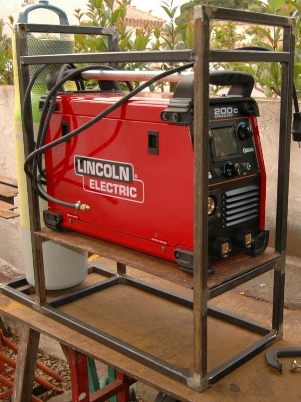

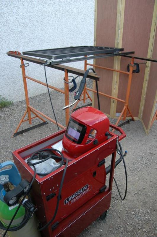

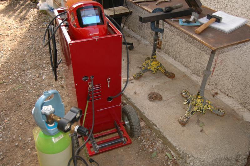

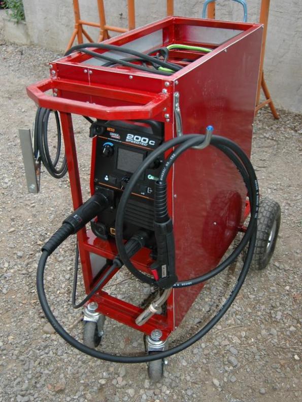

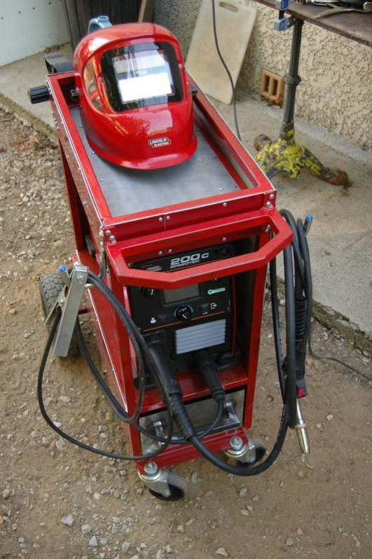

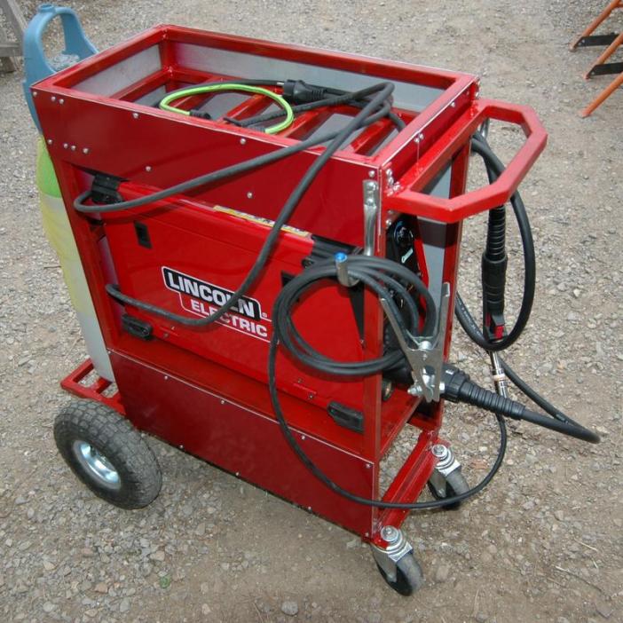

De retour chez moi, le poste est resté une semaine au repos. Le temps de lui achever son chariot. A l'arc. Pas question de le trimballer en extérieur sans son chariot.

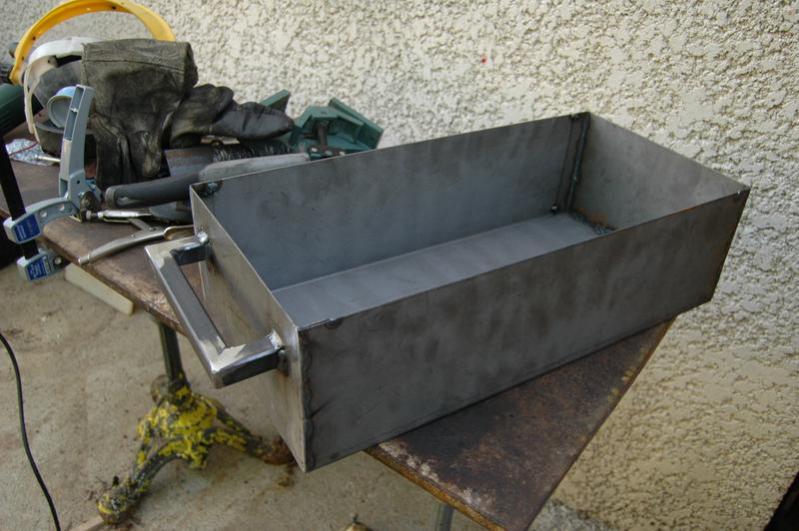

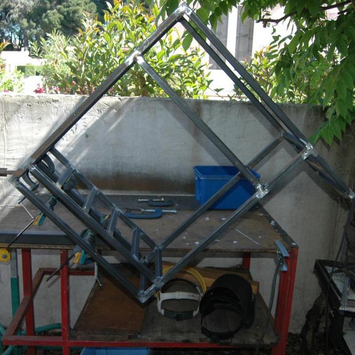

Mais une fois à l'abri des chutes et des projections, j'ai pu enfin réaliser quelques cordons sur de la tôle de 15/10 pour le tiroir de rangement du bas.
Du tube serrurier 20 x 20 x 2 sur la même tôle
Des paumelles Maroc sur le même montant.
Toutes soudures réalisées en extérieur, à l'abri du vent, en augmentant un peu le débit (20 l/min pour une buse de 15 mm)
Aujourd'hui, j'ai reçu le testeur de gaz en sortie de torche recommandé sur ce forum.
Je vais voir avec les indications affichées par mon débitlitre.
