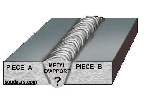

Cet article technique est un résumé de la méthode de sélection possible d'un métal d'apport par rapport à des matériaux dissemblables selon UTP
Assemblages aciers ferritique / aciers inoxydables austénitiques
Exemple de configuration
PIÈCE A PIÈCE B
Acier faiblement allié Acier inoxydable austénitique
Acier faiblement allié Acier duplex CrNiMoN
Acier Chrome Molybdène Acier inoxydable austénitique
Acier duplex CrNiMoN Alliage base Nickel
Aide au choix du métal d'apport

Paramètres à prendre en compte pour le choix du métal d'apport
[*]Résistance mécanique identique à l'un des matériaux dissemblables
[*]Absence de fissuration lors du soudage
[*]Résistance à la corrosion
[*]Prise en compte des différents coefficients de dilatation
[*]Stabilité de la structure soudée à l'utilisation
Aide au choix du métal d'apport selon la température de service
