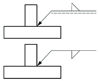

3 - La nouvelle norme européenne NF EN ISO 2553 par Benny Droesbeke, IWE, IBS
On caressait depuis très longtemps l'idée qu'il serait fantastique de pouvoir réunir les deux systèmes en un seul et même système.
Lorsqu'on a décidé en 2008 de remanier la norme ISO 2553, on a longtemps essayé de réunir les deux systèmes usuels dans la nouvelle norme en un seul système.
Cependant, aucune partie ne voulait abandonner son symbole de base. Ceci a conduit à inclure finalement les deux systèmes dans la version remaniée et à reprendre des aspects des deux là où cela était possible.
On distingue dans l'EN ISO 2553 remaniée:
• Partie A: double ligne de référence (continue et interrompue), en vertu de laquelle la soudure doit être exécutée le long du côté de la pointe de flèche (comme dans la précédente ISO 2553) si le symbole de
base figure dans le haut de la ligne de référence continue).
• Partiel B: ligne de référence simple (continue), en vertu de laquelle la soudure doit être exécutée le long du côté de la pointe de flèche (comme dans l'AWS A2.4) si le symbole de base se situe dans le bas de la ligne de référence continue).
Le but est de choisir de façon cohérente un seul système et certainement pas d'utiliser les deux systèmes l'un pour l'autre! En Europe, on travaillera donc surtout selon la partie A tandis qu'en Amérique, on utilisera surtout la partie B.

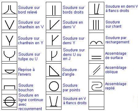

4 - La symbolisation élémentaire des types de soudure
La symbolisation élémentaire des types de soudures est représentée ci-dessous. Cette représentation rappelle la configuration générale de l'assemblage à souder. Vous pouvez trouver, sur le plan de fabrication, des combinaisons de symboles élémentaires pour une même soudure.

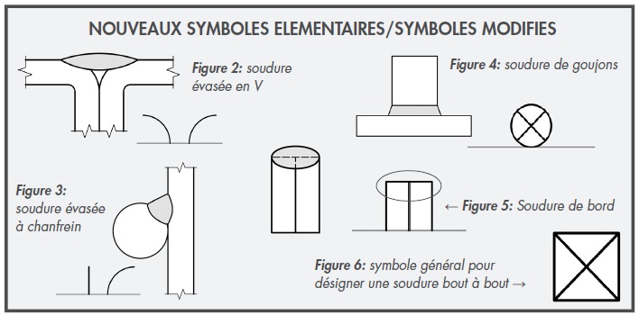

6 - Les nouveaux symboles élémentaires et modifiés par Benny Droesbeke, IWE, IBS
La nouvelle norme NF EN ISO 2553 reprend quelques symboles de l'AWS A2.4, qui peuvent aussi être utilisés dorénavant pour le système A:
•La soudure évasée en V et la soudure évasée à chanfrein pour indiquer la préparation naturelle du cordon de soudure de, par exemple, deux profils de gaine qui doivent être soudés l'un à l'autre dans le sens longitudinal
ou une barre qui doit être soudée à une plaque (Figure 2 et Figure 3).
•Symbole pour le soudage des goujons (Figure 4).
•Symbole adapté pour la soudure de bord;dans l'ISO 2553 précédente, la ligne horizontale supérieure était absente (Figure 5).
•Symbole pour indiquer qu'il faut prévoir une soudure bout à bout, la préparation du cordon de soudure n'étant pas encore fixée. Ce symbole est très pratique pour les concepteurs! Dans bien des cas, les concepteurs
ne connaissent pas le processus de soudage qui réalisera la soudure, il n'est donc pas possible de déterminer la préparation la plus adaptée du cordon de soudure.
Ce symbole (Figure 6) permet de déplacer le choix de la préparation du cordon de soudure de la table à dessin vers l'atelier.

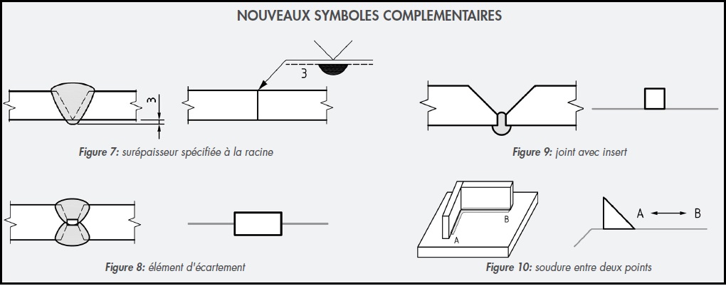

10 - Les nouveaux symboles complémentaires par Benny Droesbeke, IWE, IBS
• Surépaisseur spécifiée à la racine: pour assemblages obtus soudés à cœur monoface,
on a la possibilité d'indiquer de combien de mm la soudure de pénétration doit ressortir par rapport au dessous de la plaque (Figure 7).
• Élément d'écartement: dans le cas d'un anneau intermédiaire – entièrement fondu – pour garantir un certain intervalle (Figure 8).
• Joint avec insert: anneau de matériau d'apport glissé par-dessus les tubes à assembler et ensuite fondu avec
le soudage TIG (Figure 9).
• Soudure entre deux points: souvent, il est difficile d'indiquer clairement sur un dessin la position d'une soudure.
Il est maintenant possible d'indiquer qu'une soudure doit être prévue entre deux points donnés.
Mais le type de soudure et les dimensions doivent rester identiques entre les deux points donnés (Figure 10).

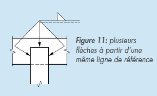

13 - Plusieurs flèches possibles à partir d'une même ligne de référence
Pour éviter de devoir dessiner plusieurs symboles de soudage rapprochés, alors que le type de soudure et
les dimensions sont identiques, il est possible de faire partir plusieurs flèches d'une même ligne de référence, qui indiquent tous les endroits où il faut prévoir une soudure.

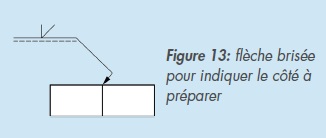

15 - Flèche brisée par Benny Droesbeke, IWE, IBS
Dans la précédente ISO 2553, la pointe de flèche indiquait le côté à préparer dans le cas d'un pré-usinage du cordon de soudure monoface.
Si l'on veut être certain selon la nouvelle norme qu'un côté précis doit être préparé, on doit briser la flèche pour indiquer le côté de la préparation du cordon de soudure.
Si l'on ne brise pas la flèche, peu importe le côté à préparer

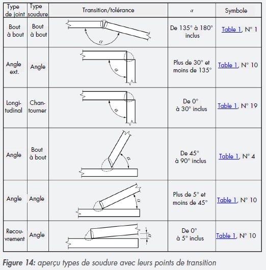

16 - Aperçu des types de soudure par Benny Droesbeke, IWE, IBS
Un aperçu pratique des différents types de soudure est repris dans l'annexe B de la norme, les points de transition étant clairement indiqués.
On peut ainsi choisir le bon symbole principal conformément au type de soudure (Figure 14).
