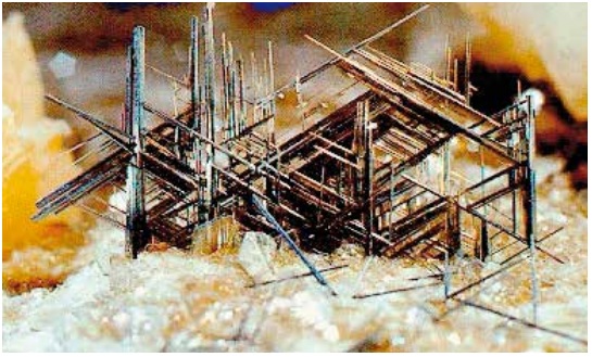

Pour la fabrication du titane, on utilise du dioxyde de titane (TiO?) quel’on extrait du minerai de rutile (TiO?, fig. 1) ou du minerai de titane ilménite (FeTiO?). Comme la réduction du dioxyde de titane est difficile,il est ensuite réduit, à des températures d’env. 750–1000°C, en tétrachlorure de titane gazeux (TiCl?), que l’on peut ensuite réduire en métal par apport de magnésium à env. 700–950°C sous argon pour produire du titane finement dispersé (éponge de titane). Ce dernier peut ensuite être fondu en lingots de titanes compacts sous atmosphère de gaz de protection inerte.
Fig. 1: cristal de rutile

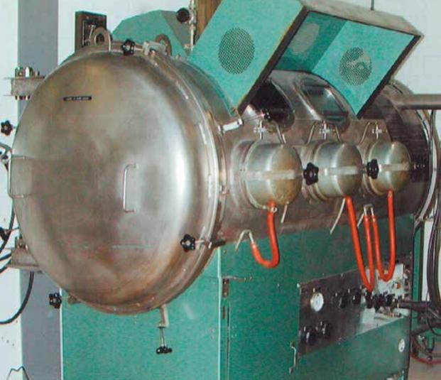

S’il faut assembler de nombreuses pièces de formes géométriques différentes ou des pièces qui possèdent des formes compliquées, il est recommandé de souder dans une chambre de protection (fig. 4).
Cette dernière peut être réalisée en dur ou sous la forme d’une tente de protection contre les gaz.
Il est important de toujours maintenir la chambre sous une légère surpression après l’évacuation pour éviter la pénétration d’air.

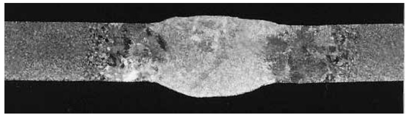

Le procédé de soudage par bombardement électronique ou soudage par faisceau d’électrons se caractérise par la grande densité de l’énergie de rayonnement, ce qui permet de souder des épaisseurs de paroi importantes avec des cordons de soudure en I et sans apport.
Pour le soudage de matériaux à base de titane, il est intéressant de noter que cela permet de travailler dans le vide et à l’abri des gaz atmosphériques.
Les entailles de bord et les gorges sur le dessus et le dessous du cordon de soudure qui apparaissent dans certains cas peuvent généralement être éliminées par lissage ultérieur à puissance de rayonnement réduite.
Les propriétés de résistance de la soudure déposée sont particulièrement bonnes avec le soudage par bombardement électronique.
