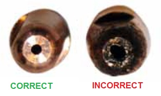

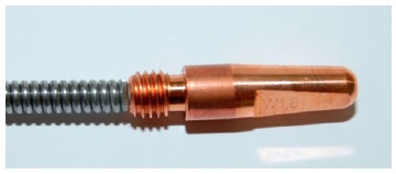

Tube contact et buse
- Vérifier que votre buse de soudage est propre et en bon état
- Vérifier que votre tube contact vissé dans la torche de soudage
est en bon état
- Vérifier que le diamètre du trou du tube contact est identique
au diamètre du fil utilisé

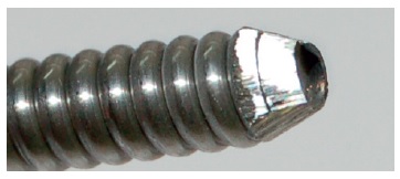

Gaine guide fil
- Utiliser une gaine métallique en spirale pour le fil plein acier et le fil fourré
- Assurer vous que la gaine guide fil dans la torche est du même diamètre que le fil utilisé
- Meuler et Tailler en pointe l'extrémité de la gaine guide fil en contact avec le tube contact pour assurer un bon contact
- Nettoyer régulièrement la gaine guide fil avec un jet d'air comprimé en enlevant le tube contact pour éliminer les poussières
- Vérifier l'étanchéité de connexion du gaz et du refroidissement liquide le cas échéant
- Vérifier que le refroidissement d'eau est rempli et que la pompe fonctionne (si la torche est refroidie le cas échéant)

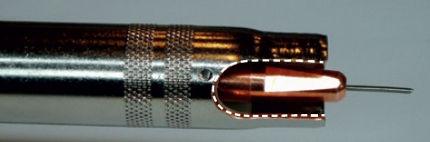

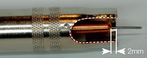

Buse et tube contact
Il est impératif de positionner la buse de gaz
à la bonne distance par rapport au tube contact.
l'idéal est un retrait de 2 mm du tube contact
par rapport au bord de la buse métallique.
Si la distance de retrait du tube contact par
rapport au bord de la buse est supérieure à 2 mm,
la partie de fil libre (ou le stick-out) sera trop
importante, ce qui entraîne une mauvaise fusion.
Si le tube contact sort trop de la buse, il y a
risque d'une mauvaise protection gazeuse.
La longueur correcte de fil libre (ou stick-out)
doit être de 12 à 20 mm pour un diamètre de fil
compris entre Ø 1,2 mm à 1,6 mm
Une partie terminale de fil trop grande génère
de grosses gouttes, un arc instable et des
projections importantes.
Si la partie terminale de fil est trop courte,
cela génère une augmentation du courant
de soudage et provoque des caniveaux et morsures.
BONNE POSITION MAUVAISE POSITION

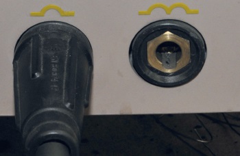

Polarité de soudage
Toujours utiliser la polarité préconisé
par le fournisseur de fils.
En principe la torche et le fil fourré rutile sont
connectés sur le pôle positif du poste.
Pour les fils fourrés, l'inductance ou self doit
être réglée au minimum (à 0 ou un pont)

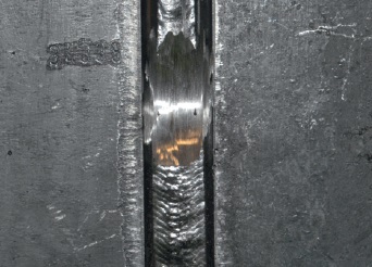

Tous les fils fourrés avec laitier rutile ne sont pas adaptés pour le soudage d'un seul côté avec pénétration de la passe de fond.
Il est nécessaire pour réussir la soudure d'utiliser une latte support céramique avec rainure rectangulaire.

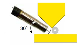

Sens de soudage

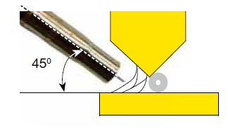

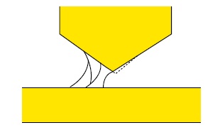

Pour assurer une bonne pénétration lors du soudage avec le fil fourré et pour éviter les projections en avant de la soudure:
Il faut toujours souder en tirant la torche avec un léger angle d'inclinaison.
Le soudage en poussant peut donner un cordon acceptable, mais la pénétration est souvent médiocre.
Et il y a un risque certain que le laitier passe devant le bain de fusion avec des manques de fusion et des inclusions de laitier.
Même chose si vous soudez en tirant avec un angle est trop prononcé.
CORRECT INCORRECT
Soudage torche tirée par rapport au sens de soudage
avec un angle d'inclinaison de 70° à 80°
Soudage torche poussée par rapport au sens de soudage

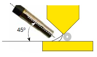

Position 2G/PC
La bonne position de la torche dépend de l'épaisseur de la pièce et de l'angle de préparation.
Si les positions de la torche décrites ci-dessous ne peuvent pas être utilisées, il est recommandé que l'angle de préparation ou le jeu entre pièces soit augmenté.
Toujours maintenir l'angle de torche de 70°-80° par rapport au sens d'avance et au cordon de soudure
Maintenir un déplacement constant et accélérer l'avance pour atteindre un cordon régulier sans affaissement du cordon.
La passe de pénétration est réalisée sur un rond support en céramique.
L'épaisseur du cordon ne doit pas être trop fin
La deuxième passe est orientée vers la plaque horizontale
La troisième passe dirigée sur la plaque verticale complète la seconde couche La quatrième passe est la passe support de la troisième couche.
Le gougeage de la racine de la première passe doit être réalisé correctement et avec soin Voici un exemple incorrect de gougeage de la racine avant reprise envers

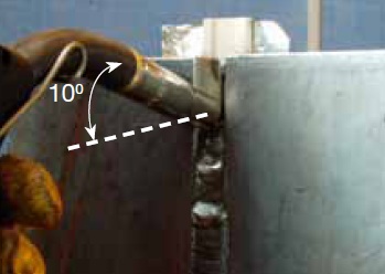

Position 3G/3F Up/PF
Pour le soudage bout à bout en verticale montante,
la passe de pénétration doit être réalisée sur une latte
support en céramique rectangulaire.
L'angle de préparation du chanfrein doit permettre un
bon accès de la torche à la racine.
Si l'accès est mal aisé, il faut utiliser une buse avec
un petit diamètre.

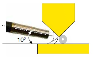

Pour la première passe de pénétration, la torche est
tirée et légèrement inclinée à 10° par rapport au sens d'avance.

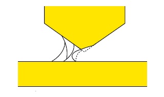

Il est possible de souder un cordon d'angle monopasse
de 4 mm d'épaisseur avec une vitesse de soudage de
18 cm par minute sans aucun balayage de la torche.
