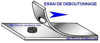

2 - L'essai de déboutonnage de point soudé par résistance
Cet essai consiste à séparer les deux pièces soudées par recouvrement par points. Le déboutonnage se réalise manuellement avec un marteau ou bien avec un dispositif mécanique sur une presse hydraulique. Ce contrôle permet d'examiner le diamètre du point rompu, la section soudée et la qualité de soudage du point. Cet essai est effectué sur des épaisseurs de pièces comprise entre 0,5 et 2 mm. Ce contrôle est rapide et à la portée de toute personne devant régler les paramètres d'une machine.
Pour plus d'information, veuillez consulter les normes intitulées :
NF EN ISO 10447 Octobre 2007
Soudage par résistance - Essais de déboutonnage et de pelage au burin appliqués aux soudures par résistance par points et par bossages
NF EN ISO 14270 Décembre 2001
Dimensions des éprouvettes et mode opératoire pour l'essai par déboutonnage mécanisé des soudures par résistance par points, à la molette et par bossages

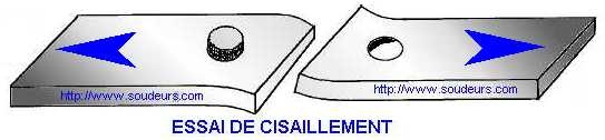

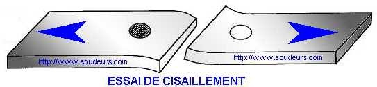

3 - L'essai de cisaillement par traction du point soudé
Cet essai consiste à séparer les deux pièces soudées par recouvrement par points. Le cisaillement est réalisé par traction des deux branches sur une machine de traction jusqu'à rupture du point pour connaître l'effort exercé.
La cassure du point peut se faire à l'interface des deux tôles
La cassure du point peut se faire par déboutonnage

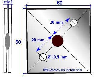

4 - L'essai de cisaillement par torsion du point soudé
Cet essai consiste à séparer les deux pièces soudées par recouvrement par point. Le cisaillement par torsion est réalisé à l'aide de deux trous placés de part et d'autre d'une diagonale passant par le centre du point de soudure. Une force est exercée sur la plaque percée afin de casser le point par torsion.
PRÉPARATION DE L'ESSAI RÉALISATION DE L'ESSAI

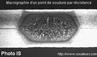

5 - La coupe macrographique du point soudé
Cet examen destructif permet de vérifier la compacité du point de soudure, la liaison avec le métal de base et la structure métallographique de la zone soudée, des zones thermiquement affectées et du métal de base. Le réactif chimique appliqué sur la surface polie de l'éprouvette révèle, par dissolution à vitesse inégale, les hétérogénéités physiques et chimiques de la surface métallique examinée.

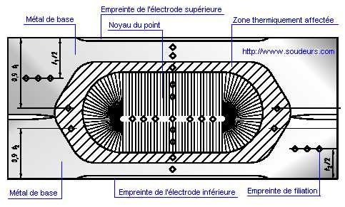

6 - L'essai de dureté Vickers à charge réduite du point soudé
Cet essai consiste à vérifier la dureté de la zone soudée, des zones thermiquement affectées et du métal de base. L'essai est réalisé sur les nuances de matériaux sensibles à la trempe et au durcissement structural.
La charge appliquée est comprise entre 1,9 N et 9,8 N (HV 0,2 à HV 1)
L'essai est réalisé sur une coupe macrographique avec révélation des structures.
