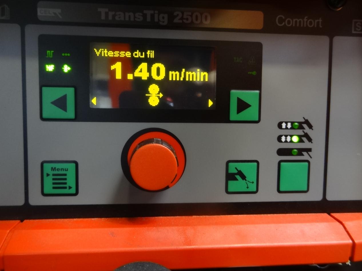

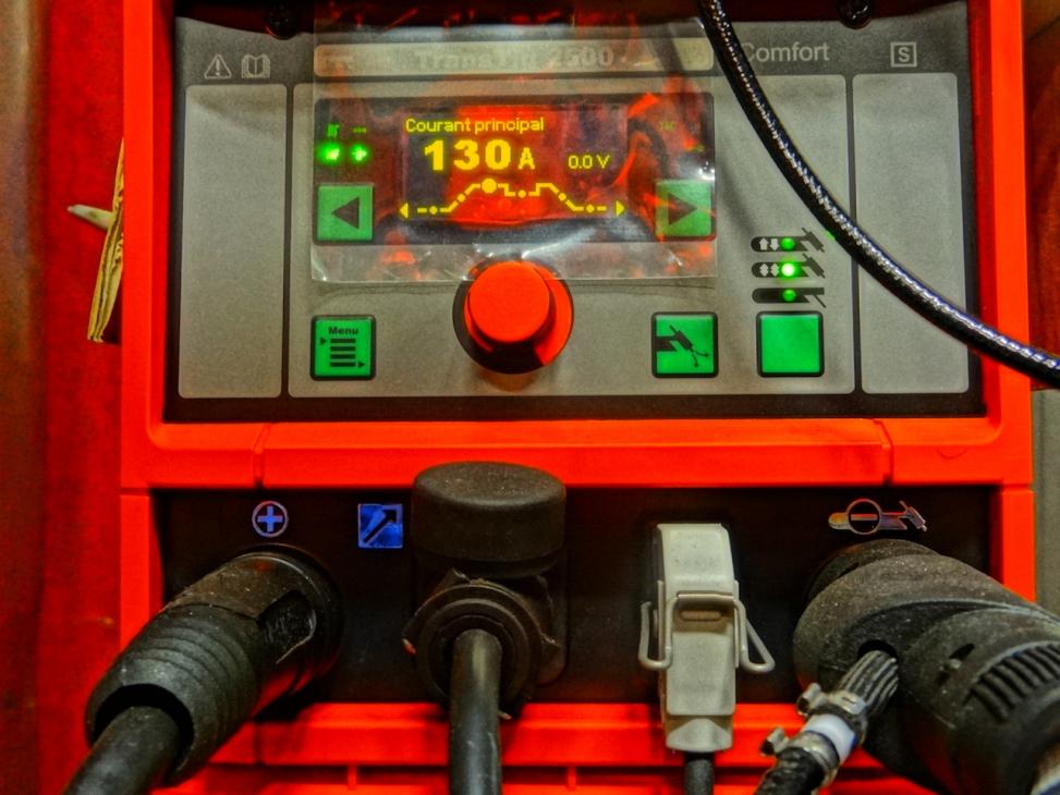

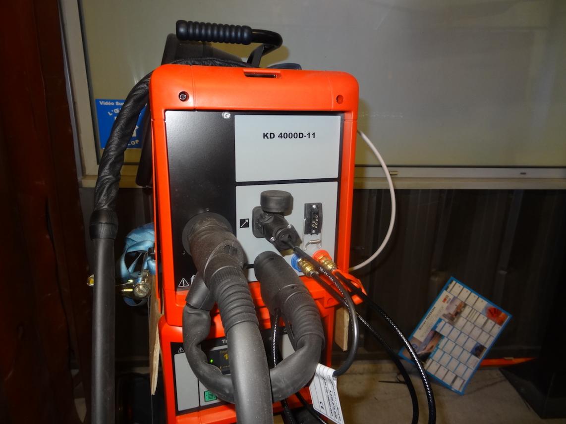

    J'ai mis en place récemment un FRONIUS Transtig 2500 Confort, avec un dévidoir de fil KD 4000.
    Les réglages sont simples et très accessibles, avec une façade conviviale et des réglages à la torche pratiques.
    Contrairement à EWM, sur le Fronius la façade du dévidoir est vierge et les paramètres de fil se règlent sur la façade du générateur.
    Ce qui interdit l'adaptation sur une autre marque de générateur.
    Mais ce que permet le poste EWM.

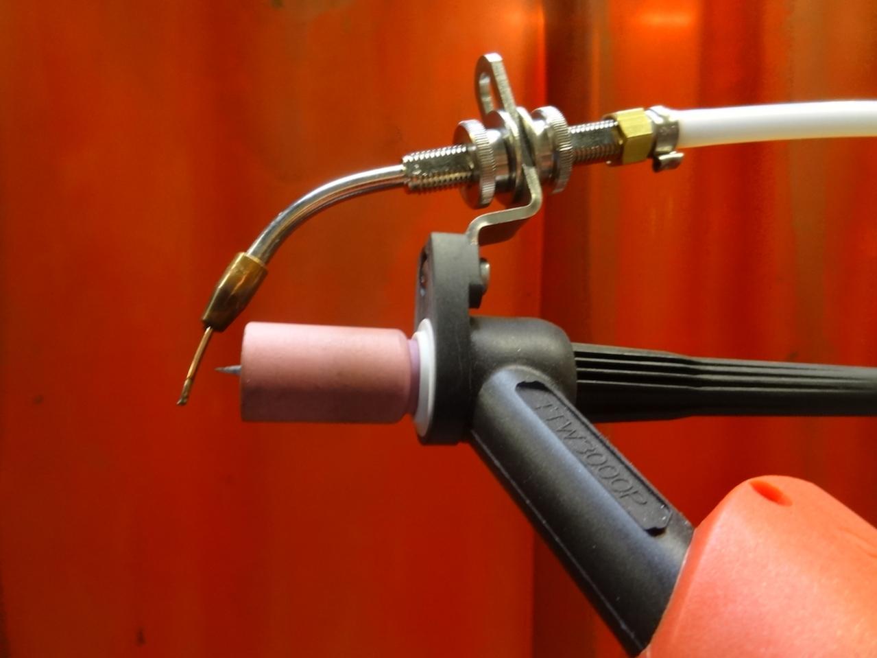

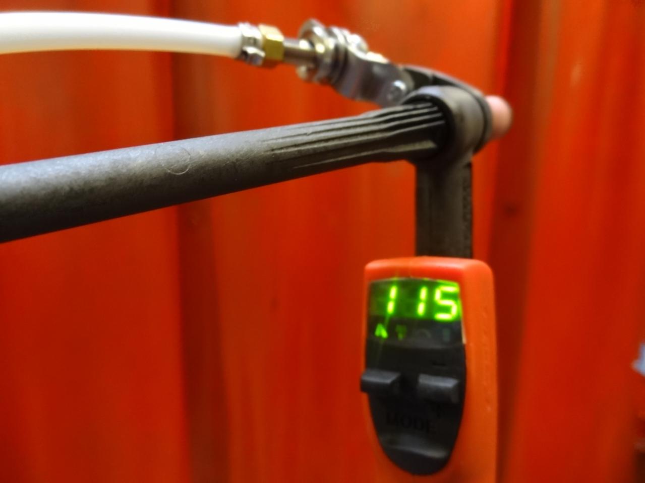

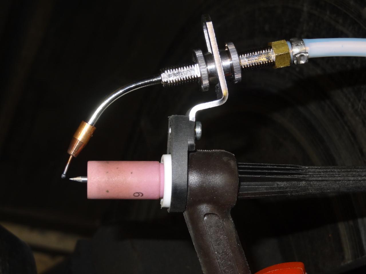

    Je confirme la piètre qualité du maintien et de la précision de l'arrivée de fil.

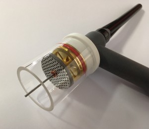

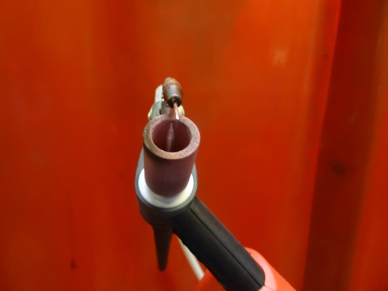

    J'ai pu améliorer la fixation du guide-fil avec 2 rondelles "plates" de 8 mm.
    Je pense que ce serait plus efficace avec des rondelles "éventails" que je n'avais pas.

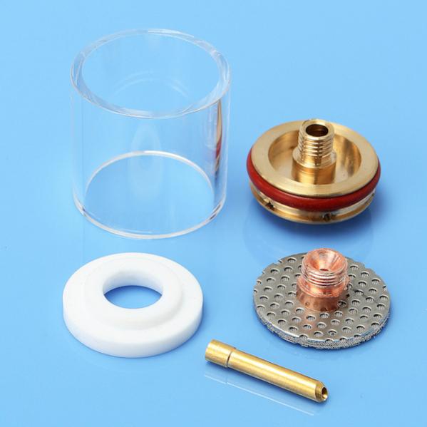

    Le maintien du porte guide-fil est devenu parfait quand j'ai mis en place une buse Pyrex de gros diamètre D 28 mm avec diffuseur.
    Plus rien ne bouge !
    Toutefois le responsable me signale qu'il a "grillé" 2 tamis, mais que le fournisseur s'engage à lui solutionner ce problème.
    Je pense qu'il s'agit de la création d'un arc secondaire à l'intérieur de la buse.
    Comme le fil n'est pas redressé en sortie de dévidoir, et qu'il s'agit de rechargement dur en D 1,2 mm, il sort de travers du guide-fil.
    C'est pourquoi il faudra chercher à obtenir la plus petite longueur de fil sortie.
