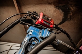

Insertion du fil par pression sur un bouton
Parmi ces améliorations, on compte une nette simplification de l’insertion du fil-électrode. « Le
soudeur n’a plus qu’à insérer le fil et à appuyer sur un bouton », explique Thomas Auer. « C’est le
système de dévidoir qui s’occupe du reste, pas besoin de sortir son tournevis ou sa pince coupante
de côté. » Le système de dévidoir est donc toujours comme neuf, même après environ 3 000 kg de
matériau d’apport travaillés (fil plein 1 mm) depuis la mise à niveau de la cellule avec une unité de
dévidoir WF 25i R et une TPS 500i PULSE. Le système facilite aussi l’insertion du fil dans la suite du
procédé, comme il retire le fil de manière définie sans action de la part de l’utilisateur dès qu’il
rencontre un obstacle. L’utilisateur n’a donc pas besoin de garder un oeil sur la torche de soudage
pour empêcher toute formation de boucle ou la modification du point de travail de l’outil (TCP) lors de
la programmation du robot ou pendant le changement de fil.

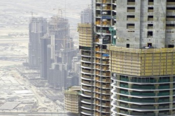

Une pénétration profonde pour une plus grande sécuritéDoka exige une pénétration fiable et profonde, également pour les composants importants pour la
sécurité. Ces composants sont utilisés, par exemple, dans des systèmes de coffrage qui peuvent être
montés sur des bâtiments sans grue, comme c’est le cas pour le plus haut bâtiment du monde, à
Dubaï. « Avant la mise à niveau, les tests de traction ont déterminé une résistance à la traction d’une

Photo 1: Doka fait partie des numéros un mondiaux en matière de techniques de coffrage. Dans sa
gamme de produits, l’entreprise compte des systèmes de coffrage auto-grimpants utilisés lors de la
construction du plus haut bâtiment au monde. (Source : Doka)

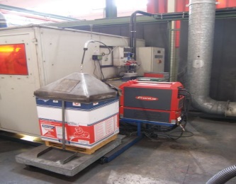

Photo 2: Premier domaine d’utilisation de la source de courant innovante TPS/i Robotics chez Doka :
une cellule robotisée pour le soudage de petites pièces. (Source : Fronius)

Photo 7 : L’unité de dévidoir compacte WF 25i R avec moteur d’entraînement dynamique trouve sa
place sur chaque bras de robot et facilite nettement l’insertion du fil. (Source : Fronius)
