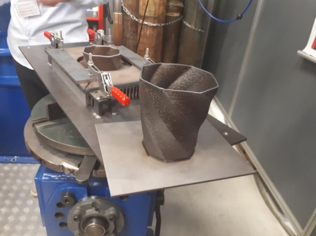

Fronius qui jouait à domicile, a misé sur son CMT qui a démontré toutes ses possibilités sur les plateformes TPS et TPSi avec 3 applications robotiques : CMT MultiDrop (gestion exacte de l’apport de matière) et utilisation du WeldCube (enregistrement des données et suivi qualité process) ; CMT WAAM avec une application aluminium et la fabrication d’une pièce de grande hauteur avec des parois minces (2 à 3mm) ; CMT Twin WAAM avec le dépôt d’un mur de 35mm de large (dédié aux applications où un fort taux de dépôt est exigé), pour le plus grand plaisir de la cinquantaine de clients présents !

Fabrication additive d’un vase sur robot en TPS i CMT
