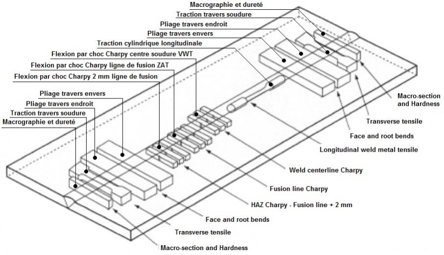

2 - La localisation et le positionnement des éprouvettes d'essais
Les éprouvettes de pliages sont découpées transversalement à l'éprouvette soudée.
Selon la position de soudage, il faut réaliser après radiographie 2 ou 4 éprouvettes de pliage.

4 - Découpe des éprouvettes de pliage
Les éprouvettes sont découpées avec un procédé mécanique ou thermique sur les aciers.
Le procédé de découpage ne doit pas modifier les propriétés mécaniques de l'éprouvette. Le cisaillage est interdit sur les épaisseurs supérieures à 6 mm.
Les éprouvettes de pliage sont découpées perpendiculairement à la soudure.
L'épaisseur de 3 mm de la tôle autorise une coupe par cisaillage.
La largeur de chaque éprouvette de pliage est de 30 à 40 mm.
Pour assurer la tracabilité, un repérage est réalisé par marquage à froid ou marquage au feutre indélébile sur chaque éprouvette de pliage.
Les faces endroit et envers de chaque éprouvette de pliage sont repérées.
