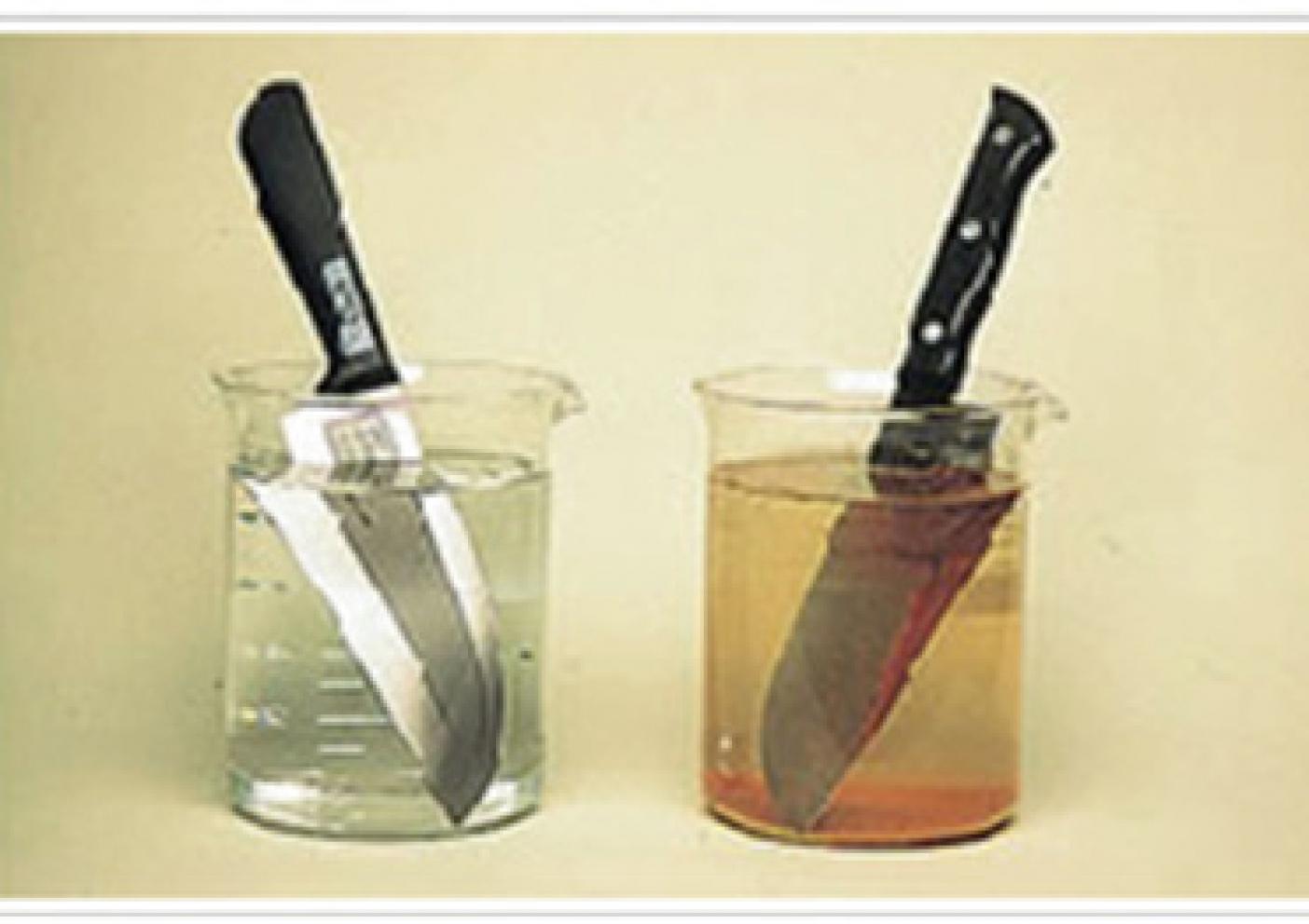

Nous avons choisi ici deux exemples de corrosion.

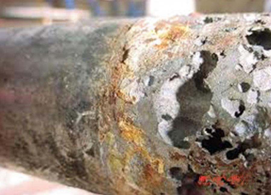

Nous avons tous déjà observé des taches noires sur des couverts en inox à la maison, après un passage en lave-vaisselle. Cependant, un exemple plus parlant est celui d’une conduite extrêmement corrodée après exposition à l’eau de la mer.
Cela provient de l’exposition au sel marin, alors que beaucoup d’aciers inox ne résistent pas aux sels contenant du chlore.
Effet de l’exposition d’acier inox à de l’eau salée
On peut contrer ce problème en choisissant des aciers qui résistent à la corrosion due au sel.

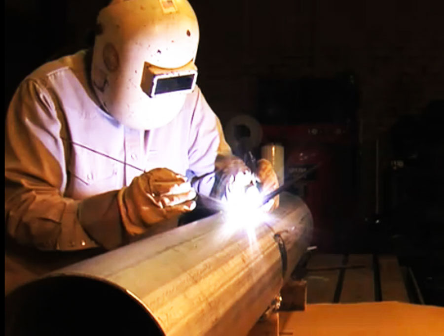

Cependant, pratiquement tous les aciers inox peuvent voir leur résistance à la corrosion fortement affectée par des opérations de soudage, ou par la façon dont le soudage est mené.

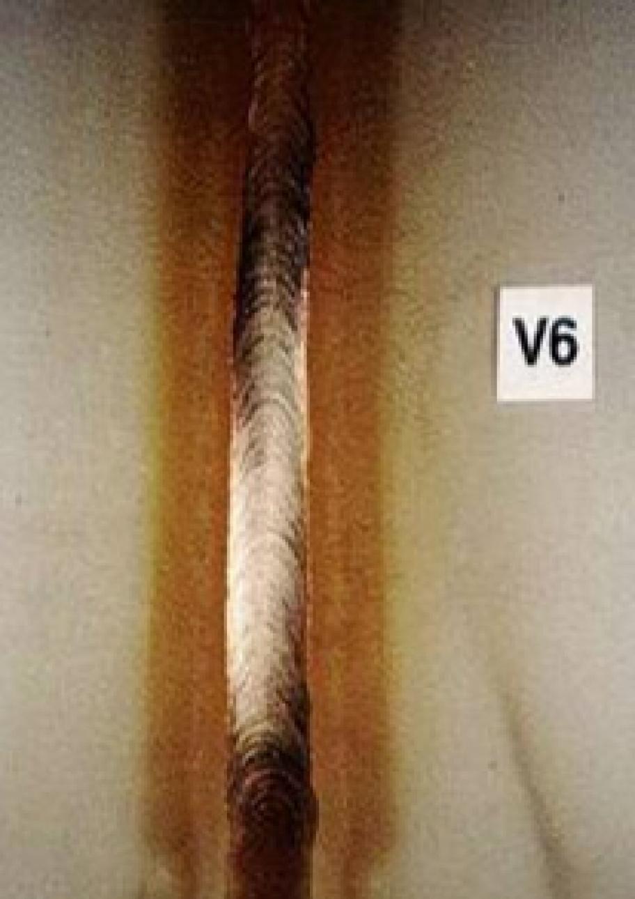

On néglige souvent l’effet du processus de soudage lui-même sur la résistance à la corrosion. Une coloration, qui apparaît lorsque les zones chauffées ne sont pas complètement protégées contre l’oxydation, peut être vue comme un défaut d’aspect, alors que cette coloration est le signe d’une importante perte de la capacité à résister à la corrosion.
La résistance à la corrosion est donnée par un film très fin, mais très résistant, d’oxyde de chrome qui se forme à la surface des aciers inox dont la teneur en chrome est supérieure à environ 11%. Bien que ce film se reforme de lui-même s’il est endommagé par une rayure, par exemple, ce phénomène est inhibé si les couches superficielles sont modifiées pendant l’opération de soudage.
La température au-delà de laquelle ce problème apparaît est typiquement aux alentours de 400°C, et se voit par l’apparition d’une coloration perçue comme une teinte jaune.dorée. Au-delà de cette température, et cela varie avec la nuance de l’acier, la couleur vire au bleu, et même finalement au noir.
Acier inox austénitique 316 soudé avec un gaz d’inertage contenant 20 ppm (à gauche) et 60 ppm (à droite) d’oxygène, montrant l’effet d’une teneur relativement faible en oxygène sur la coloration
Afin de conserver la résistance à la corrosion, il est nécessaire de faire disparaître les zones colorées après soudage…ou, de préférence, d’empêcher qu’elles apparaissent !

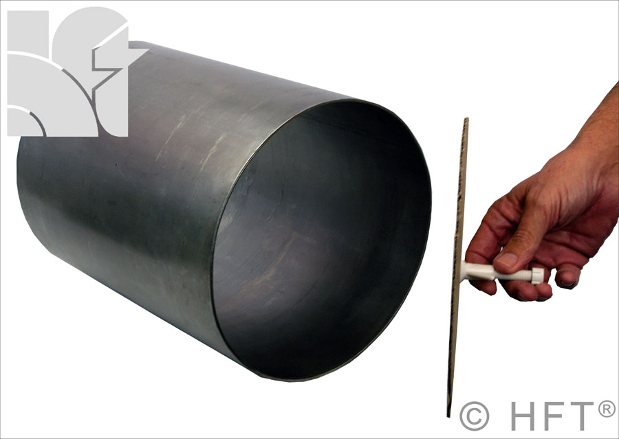

On a peine à imaginer, par exemple, qu’on puisse utiliser du papier journal chiffonné, des éponges ou des blocs de mousse, ou des disques en carton, pour obturer une tuyauterie, de chaque côté du joint de soudure, et qu’on puisse penser que cette technique est sûre. Même s’ils ne partent pas en fumée au cours de l’opération de soudage, on prend rarement en considération le problème de comment s’en débarrasser une fois le joint réalisé.

Des barrières solubles collées sur la face interne des tubes assurent une certaine protection, et on peut enlever les disques après utilisation à l’aide d’un jet d’eau.
Avec la « version papier », la liaison avec la tubulure peut aisément fuir, il faut du temps et du doigté pour les préparer.
En outre, comme le papier contient une importante quantité d’eau, ce n’est pas le matériau idéal à mettre près d’une soudure : l’eau va dégazer avec l’échauffement du papier dû au soudage, et la vapeur d’eau se décomposera en oxygène et hydrogène dans l’arc électrique, deux éléments qui peuvent entraîner des défauts de soudure.

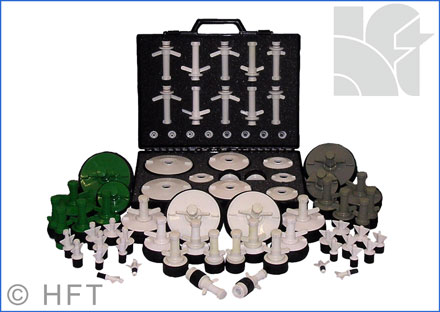

Les disques flexibles reliés par un axe flexible peuvent être mis en place très rapidement, et enlevés après soudage, puisque l’ensemble peut passer par-dessus la soudure.
La fiabilité doit néanmoins être vérifiée, car l’étanchéité dépend d’une très faible surface de contact disque/tuyauterie.
Certains ensembles ont un axe semi-rigide ; cela peut ne pas convenir lorsqu’il faut installer un ensemble dans un tube coudé avec un faible rayon de courbure.
Chaque ensemble ne convient qu’à une tuyauterie d’un diamètre intérieur bien précis, ce qui fait que le coût global, quand on considère les besoins pour différents diamètres, comparé à celui d’autres systèmes d’inertage, peut être sensiblement plus élevé.

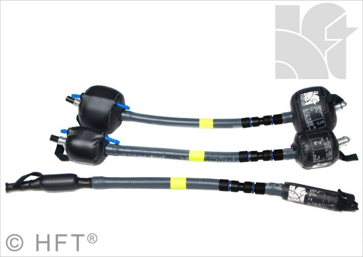

Les barrières gonflables s’avèrent être le seul système parfaitement fiable pour un inertage efficace de tubes et tuyauteries.
De nombreux efforts par les fabricants lors de la dernière décennie ont conduit à des systèmes gonflables qui, aujourd’hui, répondent aux problèmes du contrôle de la pression et du flux de gaz inerte, et permettent une mise en place et un enlèvement rapides et faciles, afin de réduire la durée de l’opération de soudage dans son ensemble.

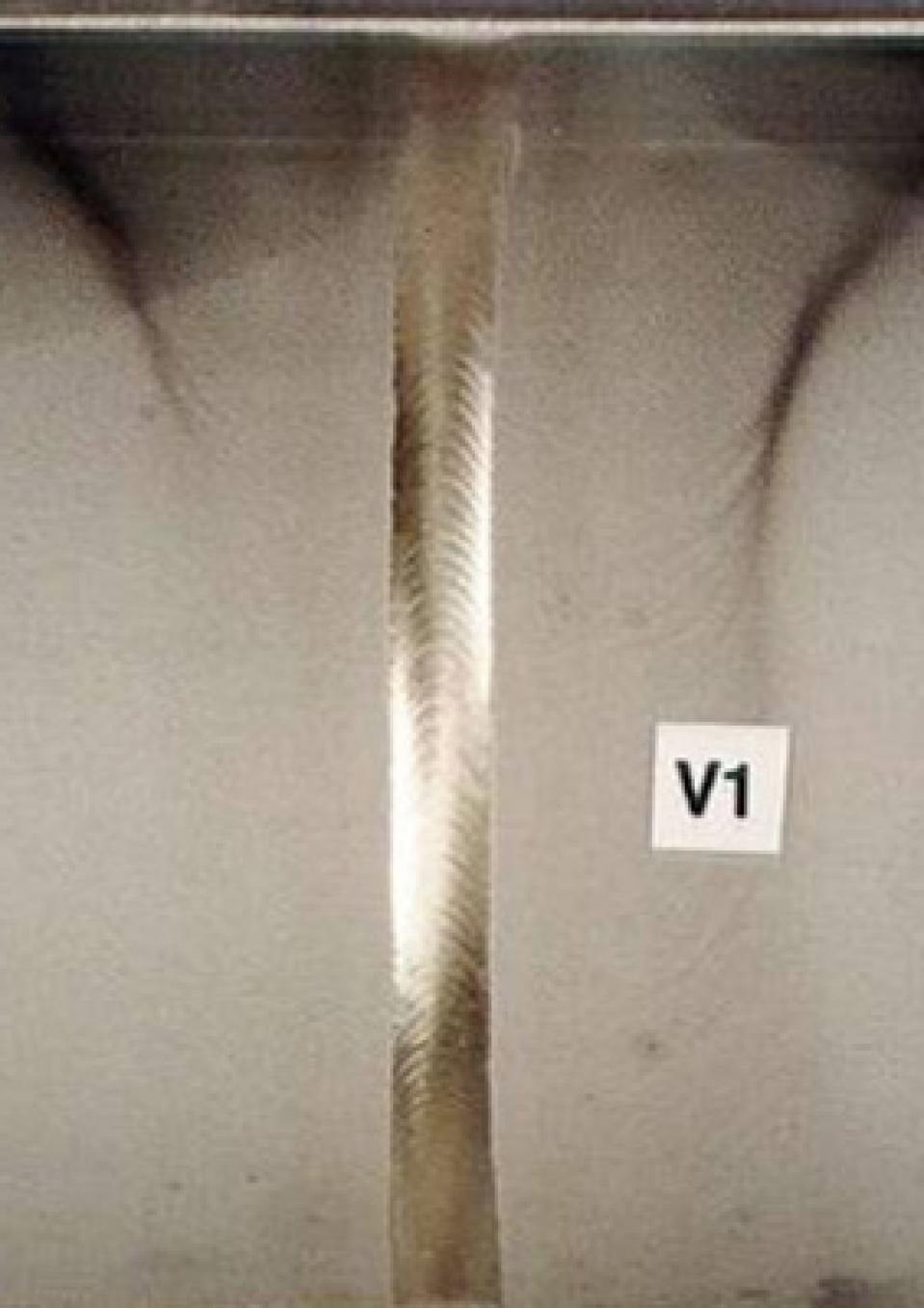

Comme même de très faibles teneurs en oxygène dans le gaz d’inertage peuvent causer la coloration autour du joint soudé, il est préférable d’utiliser des appareils de mesure spécialisés pour mesurer l’oxygène résiduel.
Une coloration acceptable est obtenue avec une teneur en oxygène inférieure à 50 ppm (0,005%), pour les aciers inox.

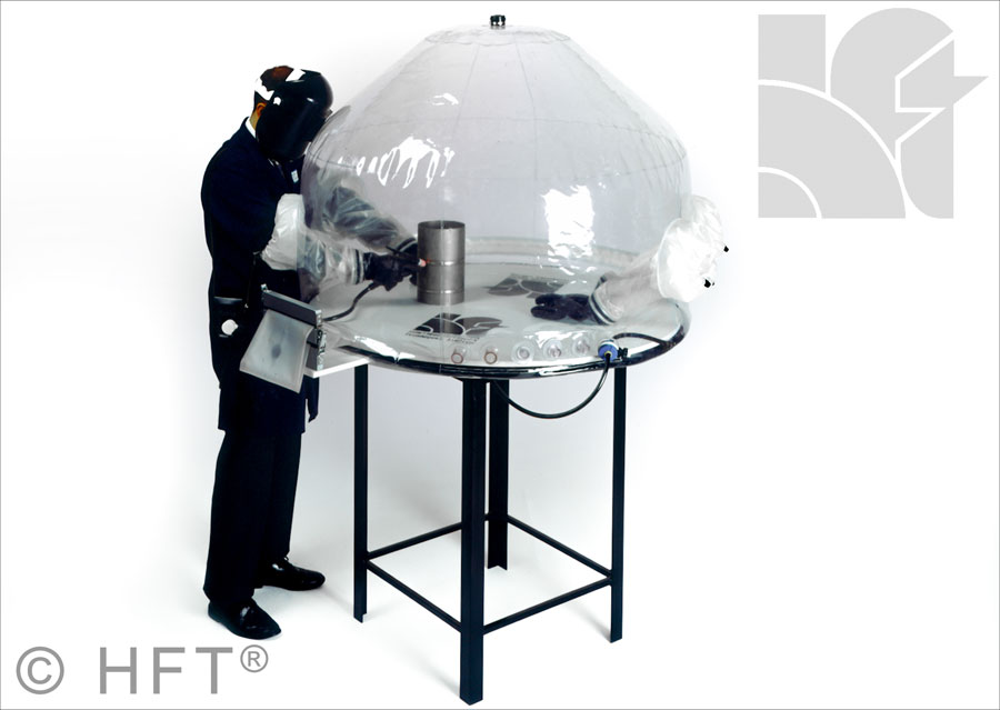

En dehors du travail sur tubes et tuyauteries, on doit aussi penser au soudage d’ensembles plats, ou avec des formes complexes, comme des boîtes pour les industries électrique et électronique, des appareils médicaux, des tables de conditionnement et les outillages pour l’industrie alimentaire, et d’autres composants moins visibles pour la pharmacie, l’industrie chimique, les industries utilisant des semi-conducteurs, etc.

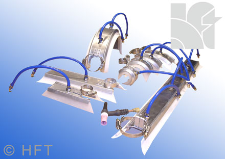

Sur des composants plats, on peut utiliser des traînards, les Trailing Shields®, et des bandes envers à appliquer sur l’arrière de la soudure.
Les Trailing Shields® peuvent être mis en œuvre pour protéger les faces avant des soudures de l’oxydation lors de l’opération, alors que des enceintes flexibles permettent que des composants de toute taille puissent être soudés dans une atmosphère entièrement inertée.
