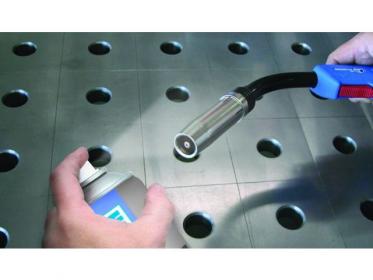

5 - Méthodes d’application des produits anti-adhérents
Il existe la pulvérisation de produit aérosol anti-adhérent par l'extérieur sur la buse et / ou l’équipement de soudage.
Il existe la pulvérisation de produit aérosol anti-adhérent par l'intérieur de la buse mélangé avec le gaz de protection (type Spatter Shield).
Il existe aussi l’immersion dans un gel, une pâte ou un liquide anti-adhérent lorsque la buse est chaude après soudage.
L’épaisseur de dépôt du produit doit être fine et uniforme.

7 - Un vernis céramique sur la buse de soudage MAG
Je vais donc le répéter encore une fois
Il ne faut pas déposer de produit anti-projections à l'intérieur et à l'extérieur de la buse de la torche MAG/MIG sans le brûler par un essai de cordon sur une tôle martyre avant de commencer la soudure de fabrication.
De plus il faut choisir le produit adéquat
Pour moi le meilleur est un aérosol à base de poudre de céramique (nitrures de bore) qui se dépose sur la surface de la buse et qui peint votre buse couleur blanc mat
Cette couche mince empêche toute adhésion des projections métalliques dans la buse et sur le tube contact.
Et lors du soudage il n'y a aucune décomposition gazeuse du produit par la chaleur dans l'intérieur de la buse.

Pulvériser sur des surfaces froides et propres.
Le produit est inflammable donc attendre son séchage complet avant l’allumage de la buse.
La buse est traitée pour plusieurs bobines de 15 kg.
Idéalement, traiter vos buses en fin de journée pour qu’elles soient prêtes au redémarrage du matin.
Après utilisation purger l'aérosol tête en bas pour éviter le bouchage de celui-ci.
