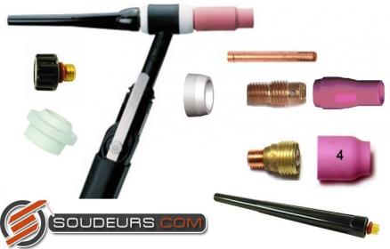

La buse de soudage TIG est une pièce interchangeable nommée pièce consommable.
Elle se place en bout de la torche de soudage TIG.
Le diamètre de la buse céramique TIG est sélectionné par le type de torche de soudage, la configuration du joint à souder et l'intensité de soudage appliquée.
Le débit de gaz est lié au diamètre intérieur de la buse et la configuration du joint à souder.
Le diamètre de l’électrode de tungstène est choisi par rapport à l'intensité de soudage appliquée.

3 - Différentes matières de buses de torche TIG
[*]Céramique (couleur rose foncé et brun clair)
[*]Alumine ou oxyde d’aluminium Al2O3 (couleur rose)
[*]Corindon (couleur blanche)
[*]Nitride de silicium Si3N4 (couleur grise)
[*]Pyrex (transparente)

5 - Dimensions des buses
L'orifice de sortie du gaz de protection sur une buse de torche TIG est mesurée en pouce (système de mesure américain).
Un pouce correspond à 25,4 mm en système métrique.
L'augmentation du diamètre des buses se fait par incrément de 1/16 de pouce, soit environ 1,6 mm.
Exemple:
Une buse numéro 4 représente 1/4 de pouce ou 4/16", ce qui donne: (4 / 16) x 25,4 = 6,35 mm
Une buse N° 5 correspond à la conversion = 5 x 1.6 = 8 mm.
Une buse N° 7 correspond à la conversion = 7 x 1.6 = 11 mm.
Une buse numéro 8 représente 1/2 pouce ou 8/16", ce qui donne: (8 / 16) x 25,4 = 12,7 mm
La plus petite buse est la numéro 3 (3/16) et la plus grosse est le numéro 16 soit un 1" ou 25,4 mm de diamètre.
6 - Débit de gaz dans la buse de soudage
La règle mnémotechnique est un litre de gaz par millimètre de diamètre de buse.
Généralement le débit de gaz est égal au diamètre intérieur de sortie de la buse.
Exemple:
Une buse numéro 4 doit avoir un débit de gaz de 6 litres / minute
Une buse numéro 5 doit avoir un débit de gaz de 8 litres / minute
Une buse numéro 7 doit avoir un débit de gaz de 11 litres / minute
Une buse numéro 8 doit avoir un débit de gaz de 13 litres / minute
Une buse numéro 16 doit avoir un débit de gaz de 26 litres / minute
