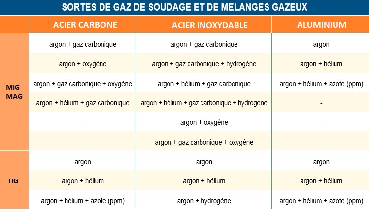

SORTES DE GAZ DE SOUDAGE
Le choix du gaz de protection ou mélange dépend de la nature du matériaux, du processus de soudage et des particularités de soudage.
Ci dessous, nous citons les différents processus de soudage.
Soudage MIG/MAG
Les procédés MIG (Metal Inert Gas) et MAG (Metal Activ Gas) trouvent leur application partout où des vitesses de fusion moyennes à hautes sont exigées.
Les deux procédés utilisent un arc électrique sous courant continu, qui passe librement entre une électrode fusible et la pièce.
Le fil est en même temps matériau conducteur et appoint de soudure.
L’énergie de l’arc électrique fait fondre tant le matériau d’apport que le matériau de base qui, après solidification, forment ensemble le cordon de soudure.
Soudage MAG:
Pour le soudage MAG, on utilise un mélange d’argon avec comme gaz actif du gaz carbonique(CO2) et/ou de l’oxygène (O2). En effet, l'argon a une petite pénétration et un arc trop instable.
La teneur en gaz carbonique et/ou oxygène dépend de la base à souder, du matériau d’apport et des conditions de soudage.
Une teneur plus faible en CO2 donne moins d’éclaboussures et de fumée, alors qu’un pourcentage de CO2 plus élevé diminue le risque de porosité. Une teneur plus haute en O2 fluidifié rend le bain de fusion moins épais. Il s’ensuit un aspect plus lisse de la soudure, mais augmente aussi le risque de défauts de jonction.
L’adjonction d’hydrogène (H2) au gaz de protection donne un meilleur arc et un rétrécissement, permettant d’atteindre une vitesse de soudage plus haute et une meilleure pénétration.
Par l’adduction d’hélium (He), on augmente à nouveau la vitesse de soudage et la certitude d’une bonne pénétration.
Les gaz de protection pour le soudage de
matériaux non alliés ou aciers faiblement alliés ont souvent dans leur mélange une proportion de gaz actifs plus haute que les gaz de protection pour les alliages hautement alliés tel l’acier inoxydable (inox).
Dans le cas de l’inox, la teneur en CO2 et en oxygène doit être limitée pour éviter la combustion par brûlure des éléments d’alliage qui assurent la propriété anticorrosion, ainsi qu’une possible dé carbonisation et apparition de corrosion inter-cristalline.
L’expérience a montré que la teneur en CO2 devait rester limitée à 3%. Lorsque pour éviter la combustion, d’autres composants doivent être ajoutés, on opte principalement pour l’hélium et l’hydrogène. L’hydrogène se combine par ailleurs avec l’oxygène de l’environnement, devient vapeur et s’évapore.
Ainsi, il y a moins d’oxydation, ce qui est très important avec l’inox. Avec l’inox ferritique, l’adjonction d’hydrogène peut cependant provoquer des fissures, c’est la raison pour laquelle cela est uniquement appliqué pour le soudage des inox austénitiques
Soudage MIG:
Le procédé MIG est employé uniquement pour le soudage de métaux ‘non ferreux’, tels l’aluminium et les alliages de cuivre. Avec ces métaux, on ne peut travailler qu’avec des gaz inertes (pour éviter des problèmes de structure cristalline) qui excluent des mélanges avec oxygène, hydrogène et azote.
A côté de l’argon pur comme gaz de protection, des mélanges argon-hélium sont aussi employés ici. Grâce à sa haute capacité de conduction thermique et sa grande résistance aux tensions, l’hélium évacue relativement bien la chaleur sur la pièce. L’hélium permet aussi une meilleure diffusion thermique et donne un arc plus large, permettant d’atteindre une pénétration plus large et plus profonde.
Certains fabricants ajoutent aussi un pourcentage minimal (0,015%) d'azote, juste assez pour contrôler l’arc, ce qui permet d’adjoindre moins d’hélium tout en obtenant le même effet.
Des compléments de mélange minimes d’azote et de monoxyde d’azote procurent une mise au point et par conséquent une augmentation de la densité d’énergie.
De plus, des essais de l'IBS ont montré qu'avec une quantité minimale d'azote, le risque de fissures dans le soudage de l'aluminium reste limité.
Soudage TIG
Le soudage TIG (Tungsten Inert Gas) est une technique de haute qualité, mais avec une faible productivité.
L’arc électrique s’établit entre une électrode de tungstène et la pièce, l’électrode ne fond pas et agit donc exclusivement comme conducteur de courant et support de l’arc. Pour le travail sur tôles minces, le soudage TIG est utilisé sans matériau d’apport. Pour des matériaux plus épais ainsi que pour l’assemblage de matériaux différents, le matériau d’apport est nécessaire sous la forme d’une tige tenue à la main ou depuis un dérouleur.
Le bain de fusion, l’électrode de tungstène brûlante et le bout du matériau d’apport en train de fondre sont protégés contre l’influence néfaste de l’air environnant par un flux continu de gaz de protection inerte.
Il s’agit la plupart du temps d’argon, mais des mélanges d’argon et d’hélium ou d’argon et d’hydrogène (gaz réducteur) peuvent être utilisés.
Adjonction d’hydrogène
L’ajout d’hydrogène rend le gaz légèrement réducteur (réduction des restes d’oxygène encore présents), ce qui contribue à un plus bel aspect extérieur avec une oxydation minimale et décoloration de la surface.
Comme l’arc est mieux concentré et stabilisé, des vitesses de soudage plus élevées sont possibles (meilleure fluidité du matériau).
L’hydrogène permet aussi une pénétration plus profonde.
Avec les inox au carbone ou ferritiques, il y a danger de fissures dues à l’oxygène et de porosité avec les alliages d’aluminium (donc interdit avec l’aluminium), ceci du fait que l’hydrogène n’est pas un gaz inerte.
Adjonction d’hélium
L’ajout d’hélium augmente la température de l’arc, mais donne surtout une meilleure conductibilité thermique et une diffusion de la chaleur vers les flancs du cordon de soudure.
Ceci permet une pénétration plus profonde ainsi que des cordons de soudure plus plats et plus propres.
En outre, l’hélium est un gaz inerte, par conséquent utilisable pour tous les matériaux.
Cependant, les inconvénients de l’hélium ou de mélanges hélium/argon sont des coûts plus élevés et un amorçage plus difficile de l’arc qui en outre est plus instable.

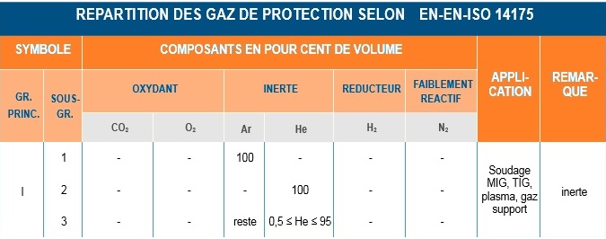

NOUVELLE NORMALISATION EUROPÉENNE
La norme internationale pour le soudage de protection a été changée en septembre 2008 d'EN 439 vers ISO 14175.
Ceci a entraîné quelques changements qui concernent les producteurs de gaz de soudage mais aussi le soudeur lui-même.

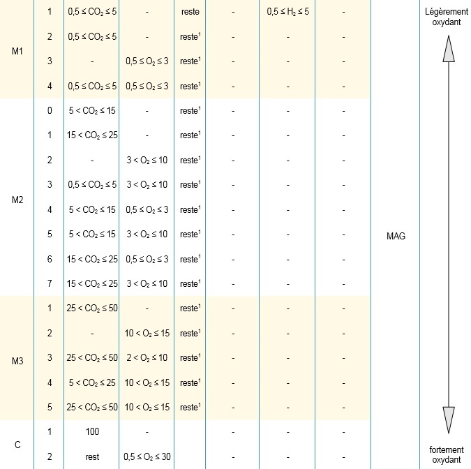

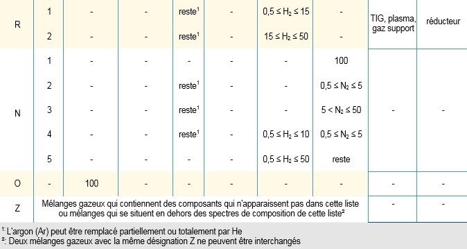

Classifications des groupes
La répartition des gaz de protection est probablement la plus grande adaptation apportée par la norme.
Alors qu'auparavant, les mélanges de 5 à 25% de CO2 appartenaient à la même sous-catégorie, ceci est maintenant subdivisé en trois sous-groupes, à savoir de 0,5% à 5%, de 5% à 15% et de 15% à 25%.
Les cylindres à gaz doivent toujours mentionner à quel groupe et sous-groupe appartient le mélange de gaz et le rapport de mélange.
Cette information doit également se retrouver sur les fiches techniques.

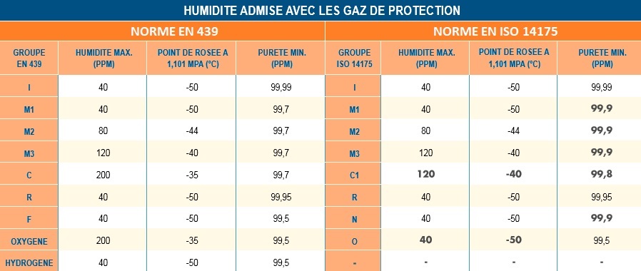

Humidité
Sur le plan de l'humidité maximale admise, des adaptations ont été apportées aux groupes O et C.
Par ailleurs, la nouvelle norme comporte aussi des modifications sur le plan des exigences minimales en termes de pureté. L'ancienne norme était en effet dépassée par la pratique depuis belle lurette et les modifications doivent mieux restituer l'état des lieux actuel.
