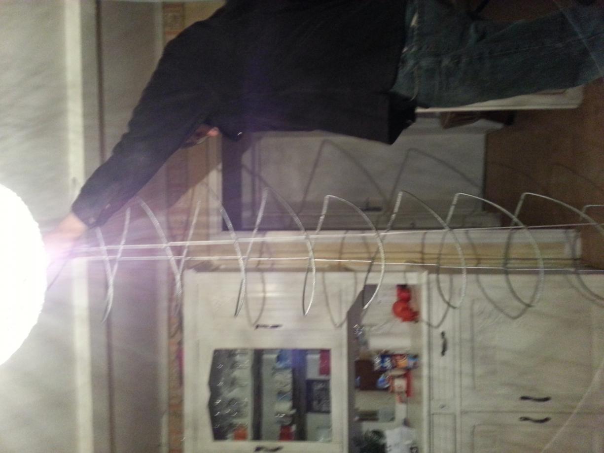

je cherche a souder un câble en acier galvanisé de 1 mm perpendiculairement avec un câble en acier galvanisé de 5 mm
le câble de 1 mm doit pouvoir supporter environ 15 Kg et je ne peux utiliser la soudure a l arc car je ne dois pas abîmer le câble de 5 mm .
j ai pensé a la brasure mais ca a l air compliqué.
autre point intéressant ..
il y a des milliers de soudures a faire.mais je dois rapidement fournir des prototypes.
merci de votre aide et n'hésitez pas à me conseiller aussi un sous traitant.
bonne journée

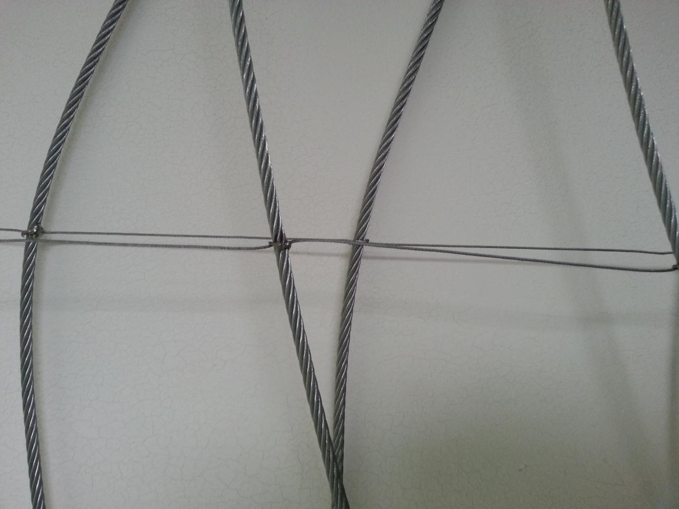

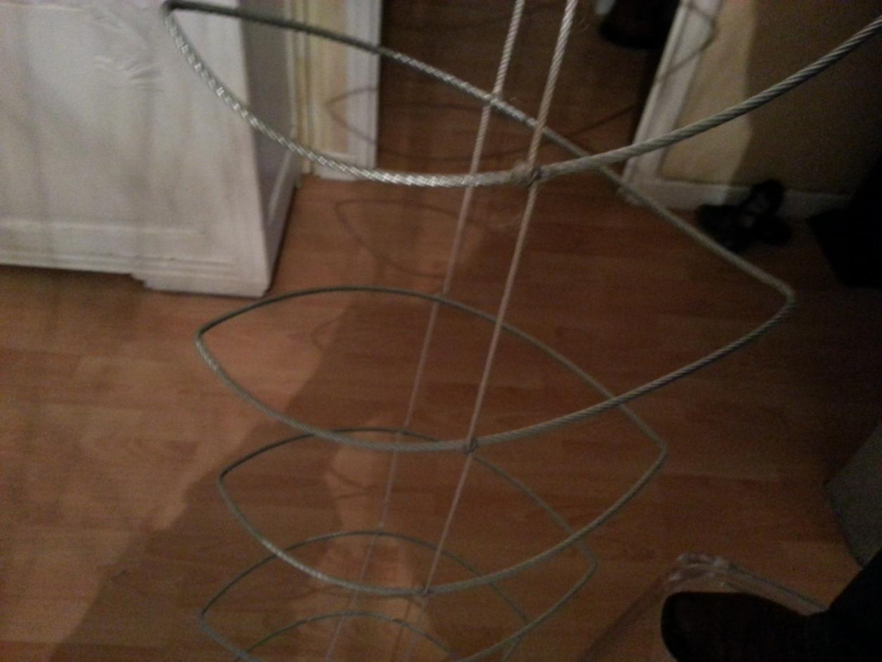

Voila quelques photos sur une longueur de 3.60 il y a 36 soudures a faire
j ai essayé de souder a l étain avec de l etain pour l Electronique c était pas assez costaud
ensuite j ai essayé au fer avec de l étain contenant 3% de cuivre. et la ca a l air plus costaud
une brasure argent ca se realise avec un gros fer a souder?? ou doit on prendre un chalumeau?
merci de vos reponses

Bad news j ai acheté de la brasure argent et j ai brasé les câbles
mais cela brûle le câble de 1 qui devient cassant par la suite
Quelles sont les matières qui permettent de souder avec un gros fer a souder en étant les plus résistantes possibles

Oui je sais
mais ce dispositif se replie sur lui meme et se loge dans une boite en carton
en poussant sur le cable de 1 mm, on deploie ce dispositif (http://www.faceinvent.com/videos/filmliaison.wmv
il faut donc que le cable qui se deplie soit tres fin sinon ca ne rentre pas bien dans la boite
j ai la solution d’agrafer une cordelette avec des agrafes a grillage mais c est long et pas tres fiable car cela glisse sur le cable
j ai essayé la soudure par point mais c est pas terrible
il faut un metal d apport pour que ca marche
En soudant au fer on prendrait quoi comme soudure?
merci de votre temps

Moi je vous suggère déjà d'utiliser du cable en acier inoxydable qui n'a pas l'inconvénient d'avoir du zinc en surface et qui est soudable à l'étain/plomb 60/40 si on utilise de l'acide orthophosphorique comme flux de soudure. Il faut impérativement toutefois un lavage soigneux à l'eau claire pour éliminer l'acidité restante.
Ensuite je vous suggère de faire passer votre cable de 1 mm entre les torons du cable de 5 mm en plaçant à peu près le même nombre de brins de chaque côté. Il faut essayer en utilisant une aiguille de faire le passage, sinon on détorsadant le cable de 5 mm on peut ouvrir un oeil.
Selon les critères qu'incombe votre utilisation vous avez le choix entre deux types de cables en inox. Un modèle en tout point identique aux cables courants en acier et un modèle beaucoup plus souple vendu sous l'appellation "cable aviation" car utilisé en aviation pour les commandes de vol mais qui est aujourd'hui assez courant. Voir éventuellement dans les magasins d'accastillage pour bateaux sinon on en trouve à coup sûr chez ULM Technologie (vente par correspondance)
N.B. Si vous voulez essayer ce process il faut utiliser un très gros fer à souder à chauffage électrique minimum de 150 W mais plus sera encore mieux.

Le zinc n'est probablement pas un obstacle à une bonne soudure à l'étain puisqu'on le soude lorsqu'il est utilisé en cheneaux. Comme pour toute brasure le flux décapant doit être choisi avec beaucoup de soin et la soudure doit être faite dans les règles de l'art. En particulier une brasure tendre comportant un métal d'apport moins résistant mécaniquement que les métaux assemblés devra être conçue pour que le joint soudé ne soit pas trop sollicité c'est pourquoi faire passer le petit cable dans le gros participe à ce principe car en plus le métal d'apport sera réparti tout autour du petit cable et non de façon assymétrique. Sinon il faut faire une ligature à la jonction des deux cables et immobiliser l'union avec la soudure à l'étain.
L'alliage utilisé en plomberie/zinguerie à savoir l'eutectique étain/plomb 60/40 devrait vous offrir toute satisfaction.
