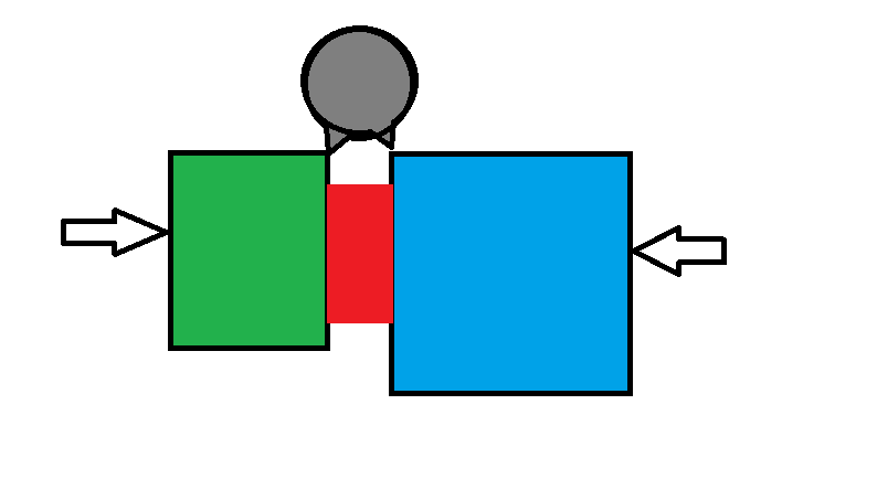

Moi, je met deux petits ballon gonflés à l'hélium :p
Plus sérieusement, un morceau de tube serré sur le montant qui dépasse un peu et le tour est joué. Ça permet d'aligner facilement les deux.
Sinon, avec la main gauche, on tient la paumelle, avec la droite on fait un tout petit point pour que ça tienne, deux petits coups de marteau pour les aligner, finir de pointer et souder.
