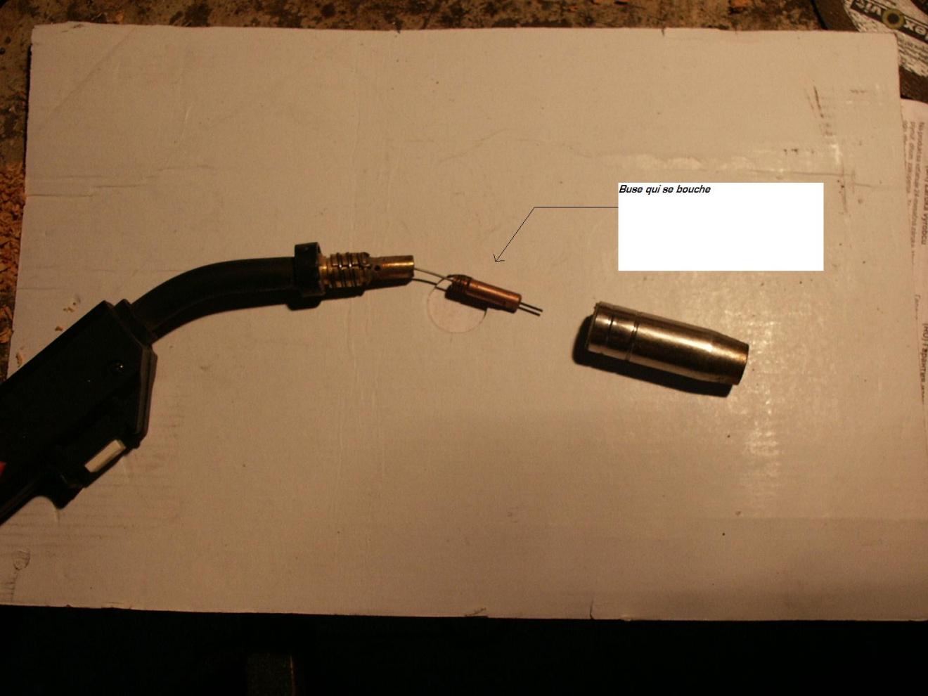

Tout d'abord je ne suis que bricoleur mais comme j'ai eu un phénomène semblable sur un déca 130 no-gaz cela pourrait vous aider.
Personnellement c'est au niveau de la torche, cela est apparu après deux bobines (fil fourré) le phénomène est que des projections métalliques obstruent la buse porte courant ( buse que l'on visse) et empêchent le fil d'avancer, il existerait des aérosols pour annihiler ce phénomène.

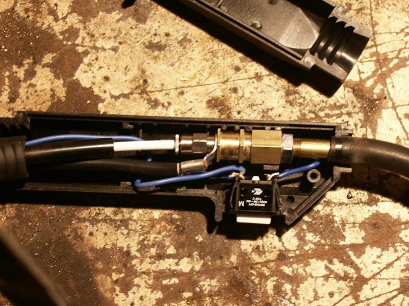

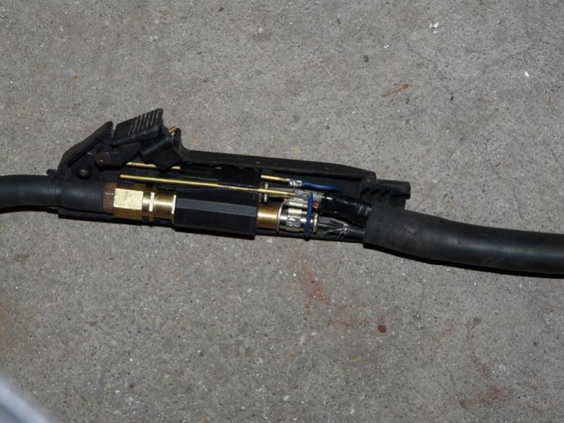

J'ai un mode d'emploi, mais du modèle décastar 130 no-gaz, si cela vous intéresse je vous l'enverrais par mail et je vais (avec l'aide de mon fils) envoyer des photos de la torche.
J'espère que cela pourra vous aider, mais fiez-vous à l'avis d'un pro qui ne manqueront pas de vous conseiller.
